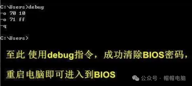

1、软件有很多种,比如debug、comspwd、killcmos、bios密码清除工具,等很多工具,这里不提供下载链接,大家自己搜索下载渠道吧。
2、使用第三方软件清除bios密码,首先需要你的主板没有设置开机进入系统的时候输入bios密码,如果电脑开机就要输入bios密码那软件就没办法了。好处是软件的成功率只要在支持的主板型号里面成功率非常高。
最后总结;前两个方法是忘记了bios密码的硬解决办法,直接通过硬件进行清除,软件的清除必须没有设置开机启动输入bios密码,进入系统后用软件进行清除。
