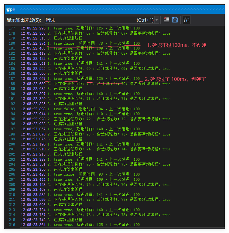

现在我们还是用上一篇的方法在如下三个方法 HasBlockingAdjustmentDelayElapsed,PerformBlockingAdjustment,CreateWorkerThread 上埋日志断点,埋好之后运行程序观察。
从卦中的输出结果看,注入速度明显快了很多,判断阈值也从 250ms 变成了 100ms,每秒能注入7~8个线程,所以这是一个简单粗暴的提速方法。

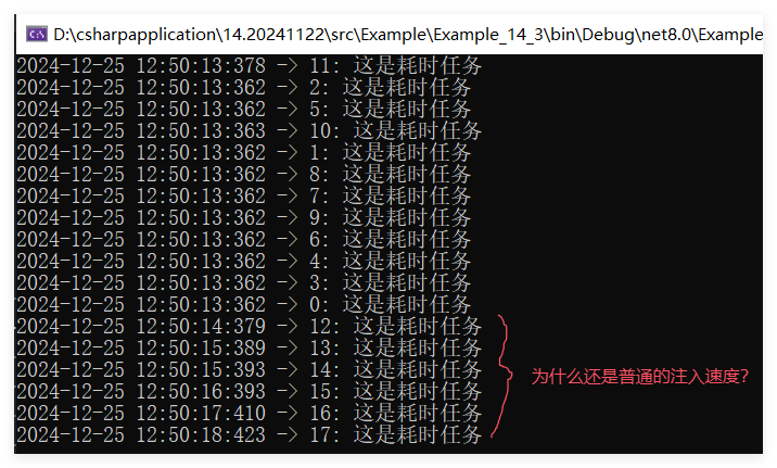

接下来我们再聊一下 SetMinThreads 这里面的坑吧,如果你将刚才的 ThreadPool.SetMinThreads(10000, 10); 改成 ThreadPool.SetMinThreads(10000, 10000);的话,将不会有任何效果,截图如下:

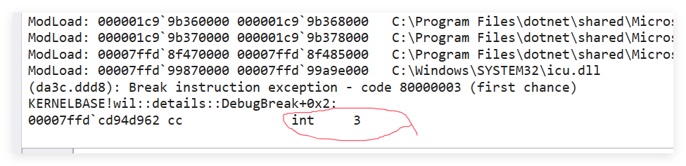

这个 Debugger.Break(); 发出的 int 3 信号,我们可以用 VS,DnSpy,WinDbg 这样的调试器去捕获,参考代码如下:
