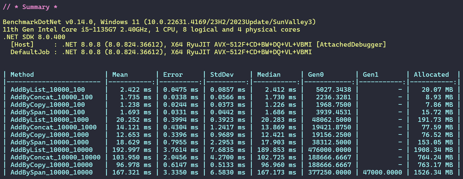

我们也不瞎猜了,直接来一组基准测试对比。我们对4个方法,分三组测试,每组分别随机生成两个100、1000、10000个元素的数组,然后每组再进行10000次测试。
测试结果如下:
整体排名:AddByCopy > AddByConcat > AddBySpan > AddByList。
可以发现性能最好的竟然是Array的Copy方法,不但速度最优,而且内存使用方面也是最优的。
而我认为性能最好的Span整体表现还不如IEnumerable的Concat方法。
最终Array的Copy方法完胜。
