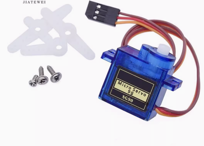

1. 什么是舵机?
舵机是一种位置(角度)伺服的驱动器,适用于那些需要角度不断变化并可以保持的控制系统。舵机通过一瞬间的堵转扭力将舵盘进行转向,持续的时间短。最早以前在高档遥控玩具,如飞机、潜艇模型,遥控机器人中已经得到了普遍应用。如今通过技术的革新,加工工艺的升级,舵机在各行各业中已得到越来越广泛的应用。

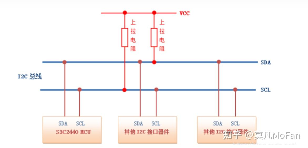

2. 什么是I2C通讯?
I2C(Inter-Integrated Circuit),读作:I方C,是一种同步、多主多从架构、双向双线的串行通信总线,通常应用于短距离、低速通信场景,广泛用于微控制器和各种外围设备之间的通信。它使用两条线路:串行数据线(SDA)和串行时钟线(SCL)进行双向传输。

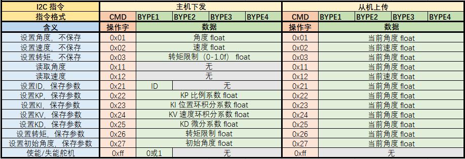

  2. 固件控制指令对照图,这些指令是通过树莓派I2C引脚进行发送。

  4. I2C设备都是并联到I2C总线上的,每个设备都有一个设备的ID,所以我们在和设备通讯的时候一定要指定设备的ID才能完成初始化。

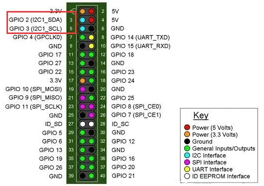

下图标出了树莓派的I2C引脚位置,这两个引脚和舵机控制板的I2C引脚进行接线就可以通讯了,舵机板子需要供电,而且舵机板子的地线要和树莓派板子共地,如果是其他的I2C设备也是一样,例如陀螺仪,I2C屏幕。
如果接线OK,代码运行OK,正常情况下会看到舵机旋转的样子。
