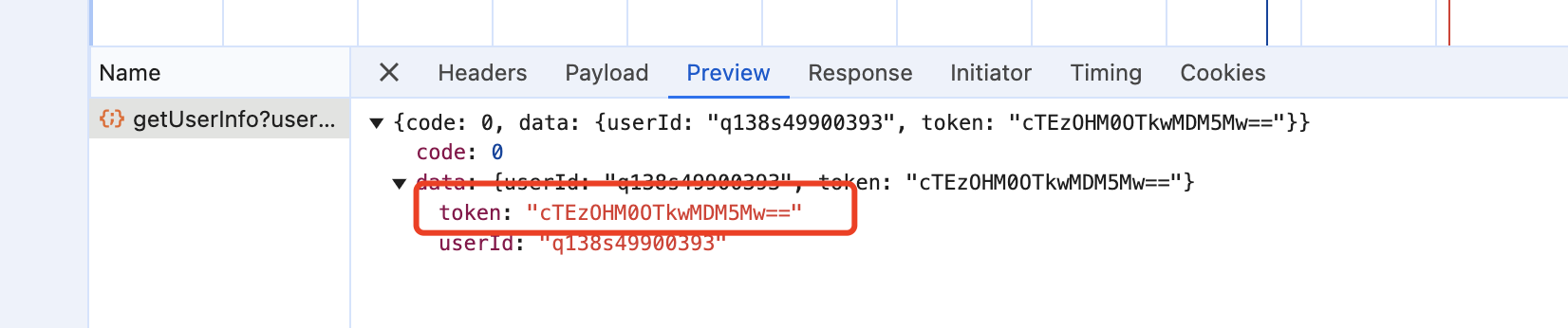

前端请求后:
服务这边能够正常拿到cookie并使用base64加密,然后把加密后的token返回给前端
前端也正常拿到了后端返回的加密后的token

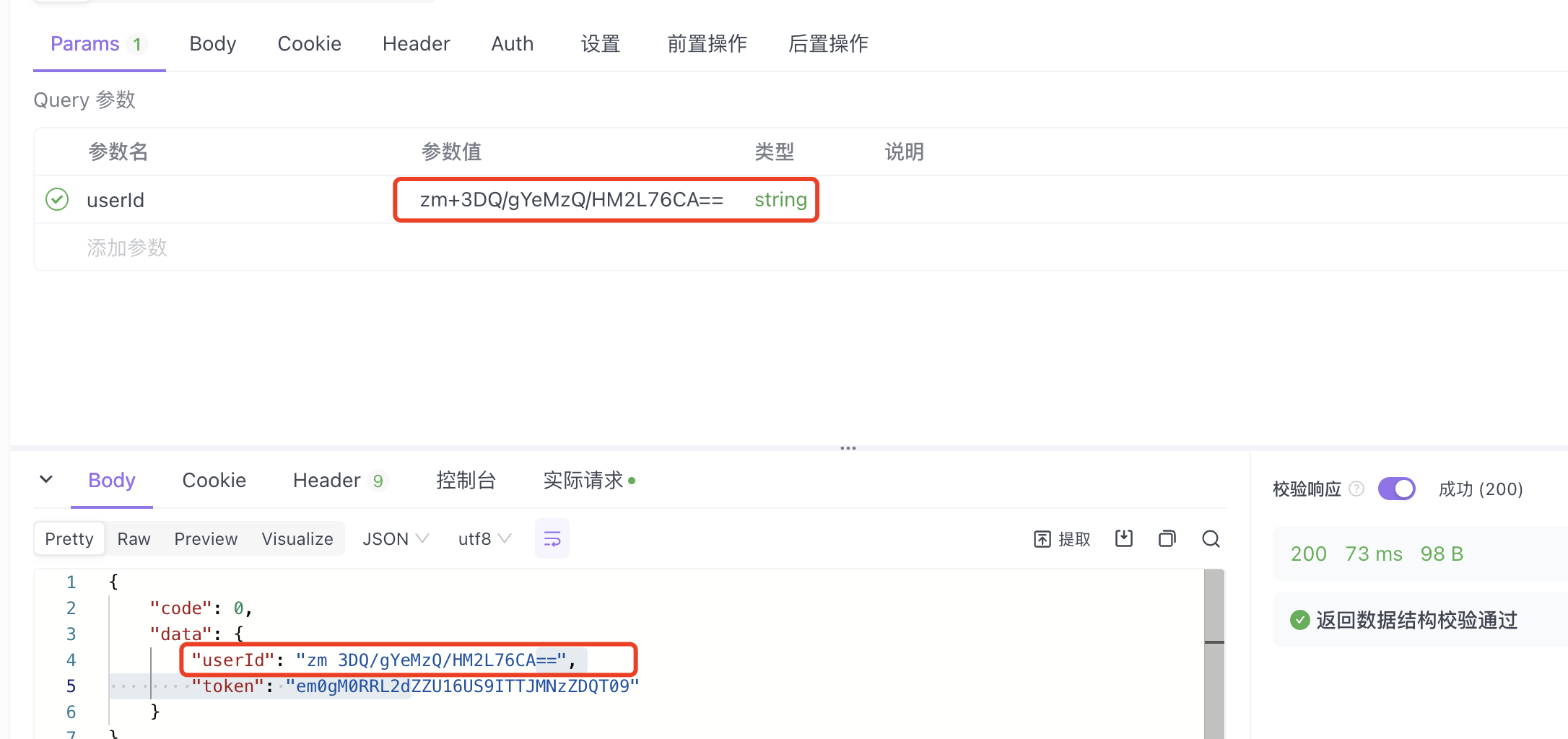

经排查发现,所有有问题的用户id都是加密后的token中包含了+符号
比如这样的:zm+3DQ/gYeMzQ/HM2L76+CA==传到后端时,所有的+都变成了空格,导致后端解出来是错的

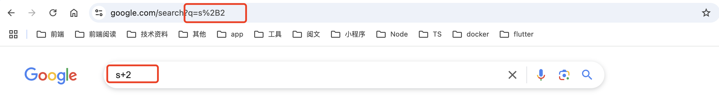

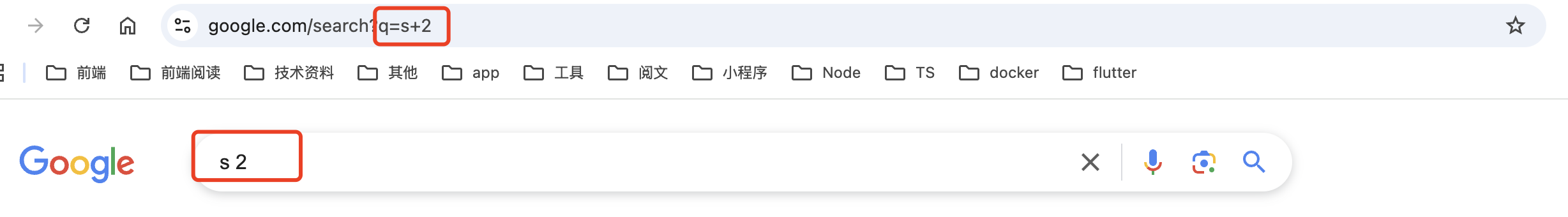

比如Google搜索:
当我们搜索s+2时,地址栏出现的是s%2B2
当我们搜索s 2时,地址栏出现的却是s+2
这里就是空格被编码为+了,你要是不了解W3C这条规范,是不是觉得匪夷所思了🤔

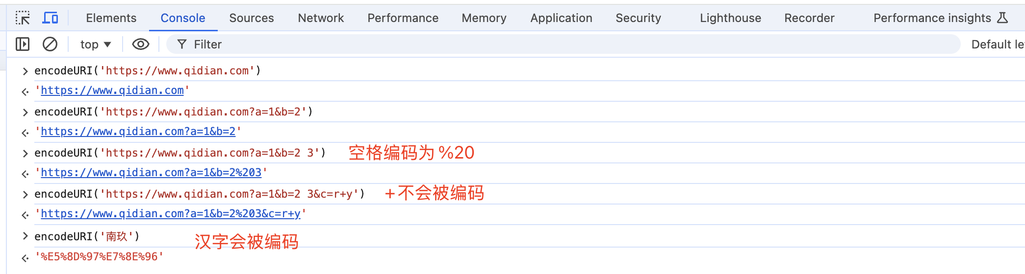

encodeURI
该函数只会编码URI中完全禁止的字符。该函数的目的是对URI进行完整的编码,因此对以下在URI中具有特殊含义的 ASCII 标点符号,encodeURI是不会进行转义的(;/?😡&=+$,#)
所以对于encodeURI来说,空格会被编码为%20,但是+并不会编码。因为空格是URI中禁止的字符,而+不是
总结来说就是:
encodeURL除了这些A-Z a-z 0-9 ; , / ? : @ & = + $ – _ . ! ~ * ‘ ( ) # 不会被编码,其余字符都会被编码

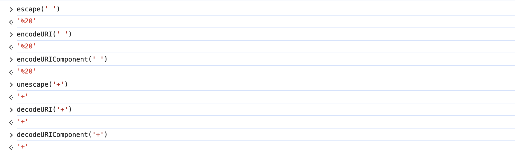

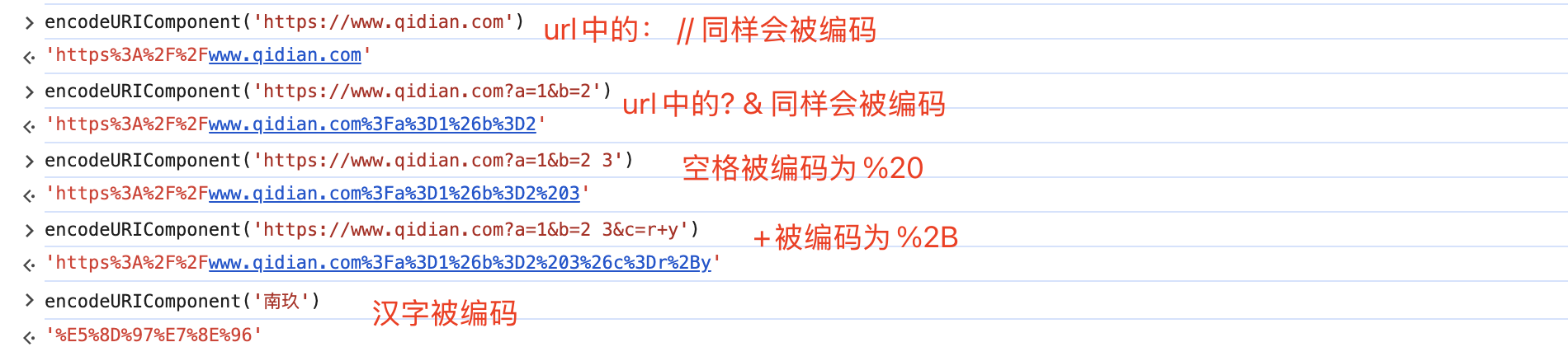

encodeURIComponent
功能与encodeURI类似,但是encodeURIComponent编码的范围更广,并且该函数一般用于对URI的参数部分进行编码
对于encodeURIComponent来说,空格会被编码为%20+会被编码为%2B
总结来说就是:
encodeURLComponent除了这些A-Z a-z 0-9 - _ . ! ~ * ' ( ) 不会被编码,其余字符都会被编码

  • 当encode的内容作为URI参数时,使用encodeURIComponent进行编码
const deepLink = `weixin://webview?url=${encodeURIComponent('https://www.baidu.com')}`
//  weixin://webview?url=https%3A%2F%2Fwww.baidu.com

对于JS的编码方法来说,只有encodeURIComponent会对+进行编码,并且编码规范是RFC3986,也就是说使用这个方法空格会被转为%20,而+会被转为%2B。从而也就不会出现+变空格或空格变+的问题。

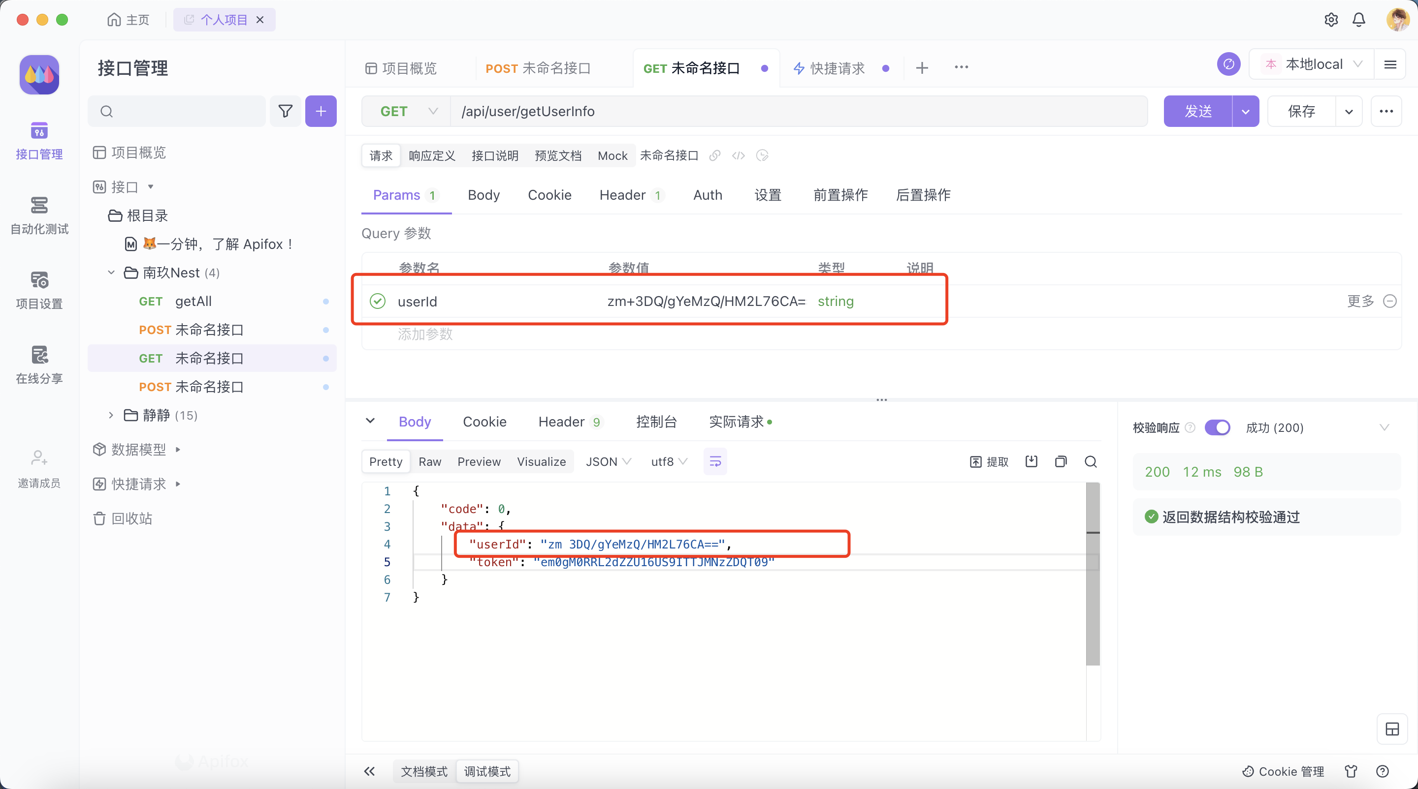

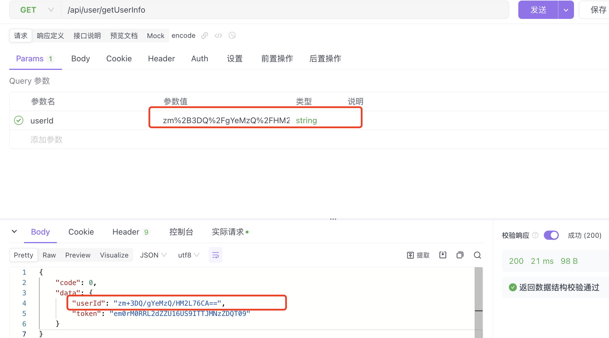

  1. 前端编码了,后端拿到的也是正常的
  1. 没编码,后端拿到的+变成空格了
所以当时前端未进行编码时,从CURL中就能看到+已经变成了空格,但后面前端编码后,curl看是正常的,后端解码出来却还是有问题的。
我这边怎么都复现不了当时传给后端是编码过的base64字符串,后端拿到的却还是+变成了空格
没办法,只好找后端同学问问他当时是怎么解码的...
经过一番验证后,结论是他那边多解码了一次,他们框架层有一次自动解码
'zm%2B3DQ%2FgYeMzQ%2FHM2L76CA%3D%3D'   ---->  'zm+3DQ/gYeMzQ/HM2L76CA=='
实际上这里就已经是正确的了,但后端同学又自己解码了一次,按理来说再次解码应该也不会有问题

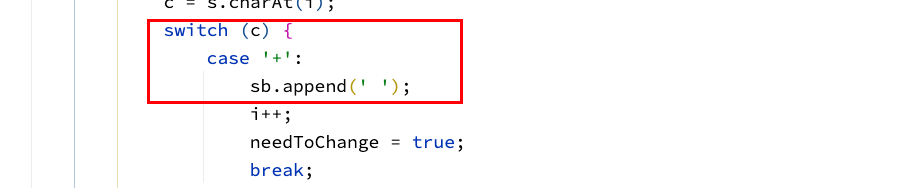

但是!!!这是因为javascript遵循的是RFC3986规范,但java好像并不是
java自带的decode方法底层是这样实现的
这里是按W3C的规范,由于URL中不能存在空格,所以URL Encode 会把空格替换成+,然后解码也同样会将+替换成空格。真相了....
