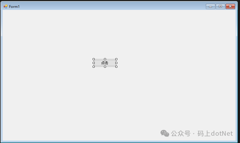

本篇文章用WinForm演示,首先创建一个窗体,放一个按钮,并为按钮添加一个点击事件,正常情况下,该事件只由UI线程触发:

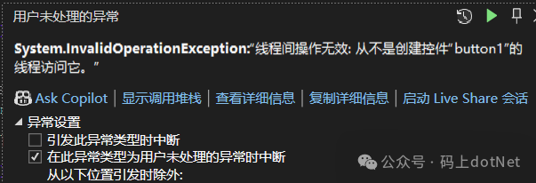

我们知道如果让UI控件在非UI线程中执行会出现异常,如下:
所以我们在操作UI控件时应该特别关注是否为UI线程。

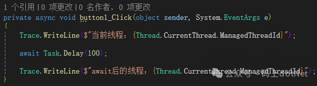

一、UI事件中使用异步

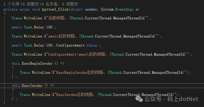

打印如下:
在UI事件上添加async关键字,void保持不变(别改成Task),当await后自动切换回UI线程。

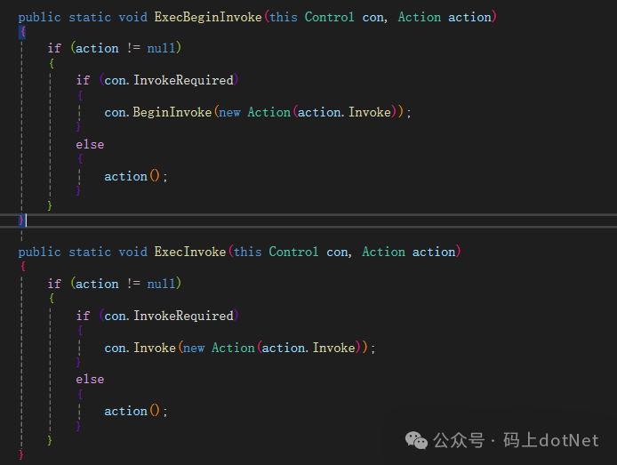

我们知道WinForm有BeginInvoke与Invoke,两者都是交给UI执行,我们对其简单的封装成扩展方法,如下:
现在演示:

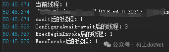

打印结果如下:
如上,在使用ExecBeginInvoke与ExecInvoke扩展方法后,线程都切换回UI线程了。但注意的是ExecInvoke后的线程仍为3,因为ExecBeginInvoke与ExecInvoke只是把Action交给UI执行,并没有把当前线程改成UI线程。

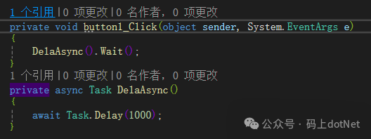

在Task上一起使用Wait和async关键字是很危险的。在使用同步化上下文的应用程序中,这很容易导致死锁。
在按钮点击事件中,调用本地函数DelayAsync。DelayAsync等待Task.Delay的完成,之后在前台线程中继续执行。但是,调用者在DelayAsync返回的任务上调用Wait()方法。Wait()方法阻塞调用线程,直到任务完成。在这种情况下,Wait()是从前台线程上调用的,因此Wait()会阻塞前台线程。Task.Delay上的Wait()永远无法完成,因为前台线程不可用。这是一个经典的死锁场景:

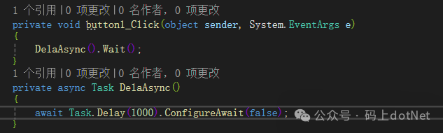

但你可以修改上下文,这样就不会发生死锁情况:
在UI中使用异步时,不建议使用Wait,建议像“演示一” 使用异步。
