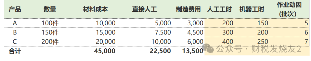

其明细数据如下:

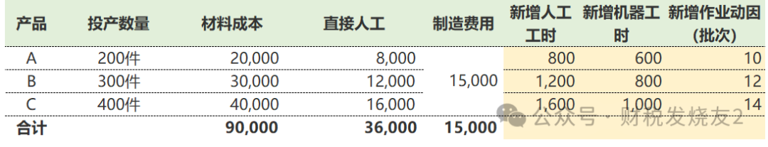

3、本月投产成本总额141,000
其明细数据如下:

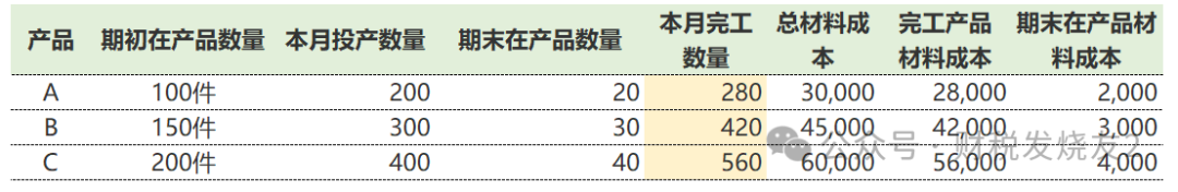

1、材料成本分摊
以A产品为例做如下说明:
A产品本月完工数量=期初100+本月投产200-期末20=280
A产品总材料成本=期初在产品原料成本10000+本月投产20000=30000
因为原材料是投产时100%投入的
所以在产品与完工产品按照1:1进行分摊
A产品本月完工产品的原材料成本=30000×280/300=28000
A产品本月在产品的原材料成本=30000-28000=2000

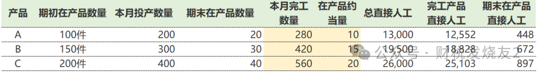

2、直接人工分摊
以A产品为例做如下说明:
A产品总人工成本=期初在产品人工成本5000+本月投产8000=13000
因为直接人工的逐渐投入,且期末在产品的完工程度为50%
所以在产品与完工产品按照0.5:1进行分摊
即1个在产品约等于0.5个完工产品(约当产量法)
A产品本月完工产品的原材料成本=13000×280/290=12,552
A产品本月在产品的原材料成本=13000-12,552=448

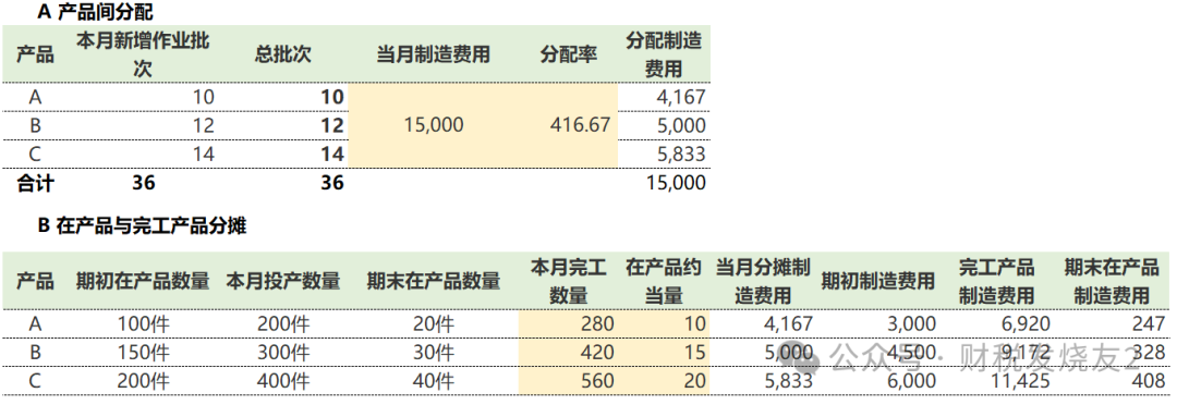

3、制造费用分摊
制造费用因为与成本对象关联实务中很难寻找,所以制造费用的分摊的合理与否常常对产品成本核算非常重要,特别时制造费用占比很大的公司
为了展示这种影响
我们选用三种方法来分摊制造费用

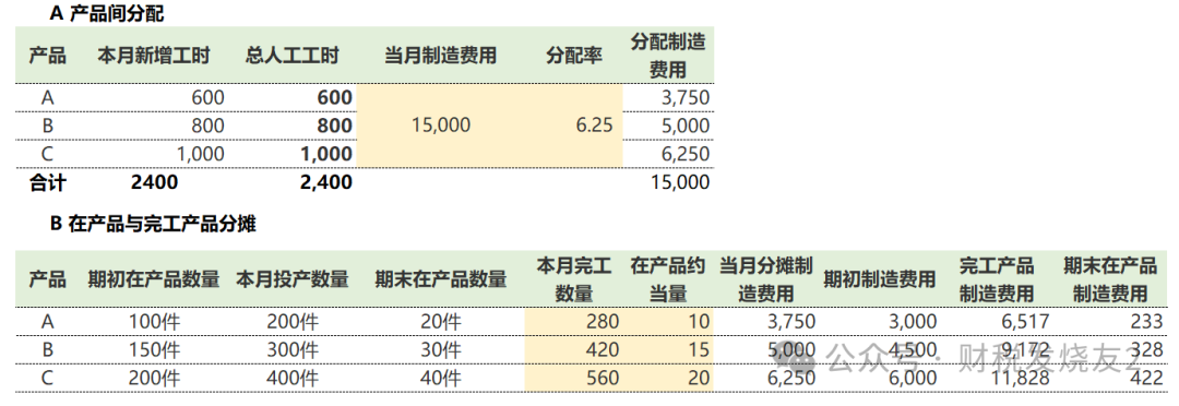

1)按照人工工时分摊
制造费用的分摊往往会涉及2次以上的分配
这里会涉及2次分配

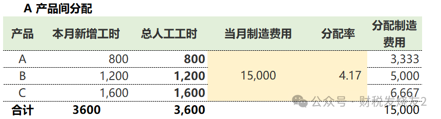

第1次分配:制造费用到各个产品
第2次分配:分配到完工产品和在产品
其中分配系数=15000/3600=4.17
A分配的制造费用=800×4.17=3333
以A产品为例进行说明

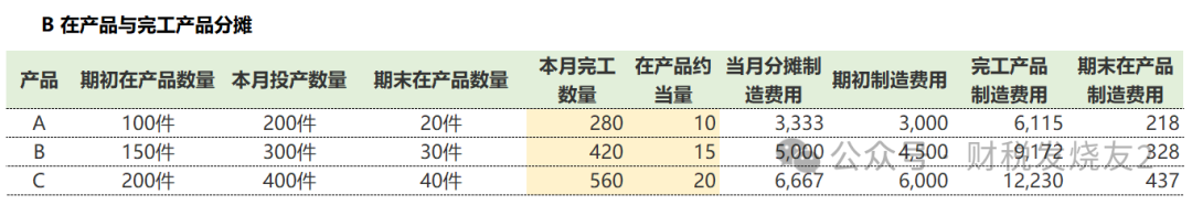

A产品的完工产品数量=280
在产品约当产品=20×50%=10
所以A产品的完工产品制造费用=总制造费用×分配率=(期初制造费用+当月分配的制造费用)×280/(280+10)=(3000+3333)×280/290=6115
A产品在产品制造费用=6333-6115=218
2)按照机器工时分摊
其逻辑跟上面逻辑一样,不详细阐述了
3)按照作业动因---基于作业成本法
这里我只选择了一个作业动因即批次,实务中可能会有很多动因
这也是为什么说成本核算很难的原因
我们可以比较以上3种分配制造费用的结果差异,如果差异很大,可能需要慎重分析,不要因为我们核算原因导致成本不准,从而做成错误的经营决策!

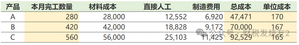

4、完工产品总成本与单位成本核算
我们假设选择【按动因分配制造费用】作为最终成本核算方法
1)完工产品总成本与单位成本核算
以A产品为例进行说明
将前面3步骤的数据填入即可
然后计算完工产品的单位成本=47471/280=170

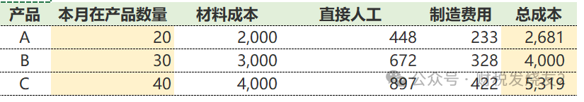

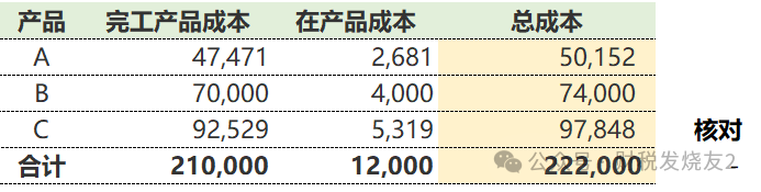

2)期末在产品成本核算
也是把以上3步骤的数据填入即可
3)成本费用汇总
只是把完工产品成本和在产品成本进行汇总即可
这里有一个重要工作就是做一下核对
这里分配到完工产品和在产品成本总和与期初在产品成本和本月投入产品成本核对是否一致,不一致需要检查哪里有问题!
