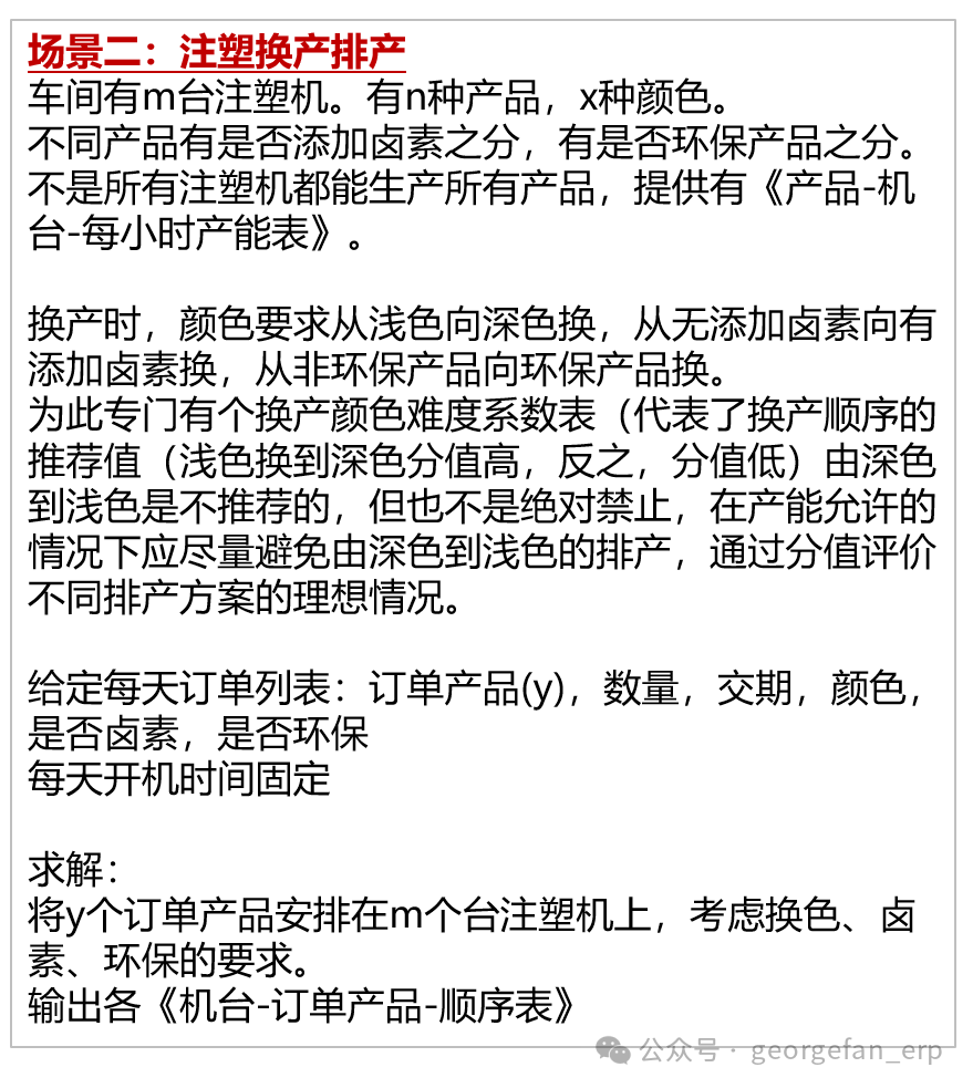

问题提出

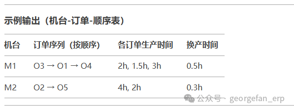

​5. 输出结果
生成《机台-订单产品-顺序表》,包含每台机台的加工顺序及各订单的开始与结束时间。

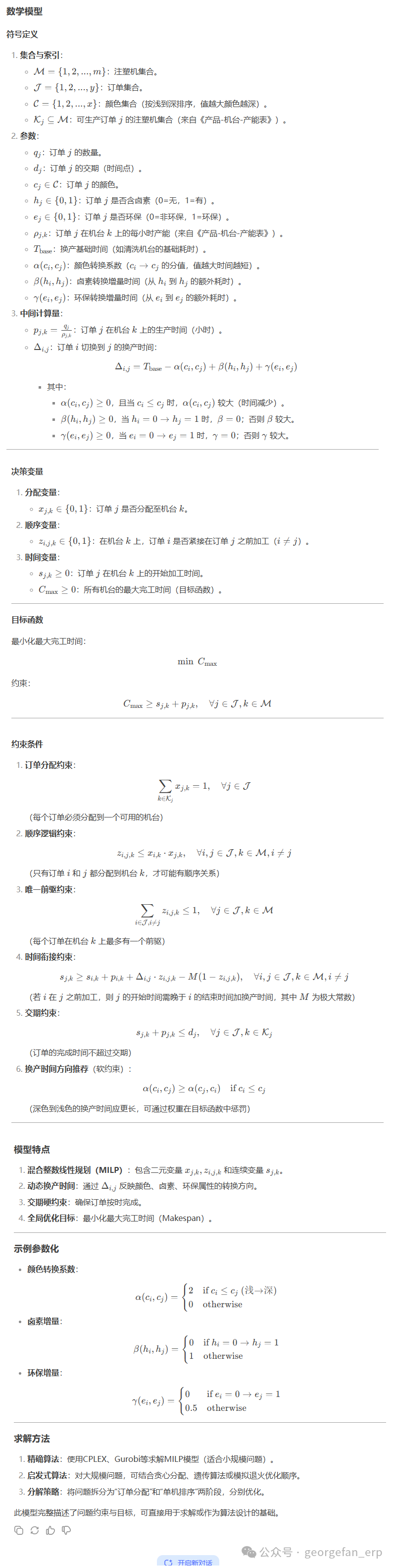

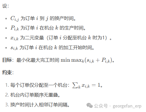

数学模型(简化)
数学模型(完整)
完整的数学模型的意义在于,可以找专业的求解器,将数学模型输入进去求解。

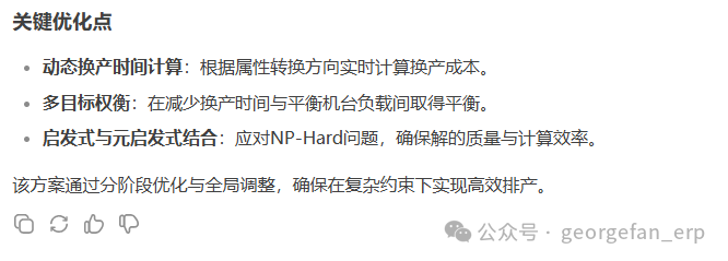

仔细阅读了一下的感受:能给出一个整体的解决方案框架,由于问题的复杂,在解决方案的每一步中,都给出了多个不同的算法建议,同时也指出了各个算法的局限性,言外之意是,不存在完美的算法。

不过用户的问题中提到的换产顺序规则是:
颜色:浅色→深色(推荐),深色→浅色尽量避免,但允许。
卤素:无→有(推荐)。
环保:非环保→环保(推荐)。
因此,每次换产时,这三个属性是否符合推荐顺序,会影响换产时间。因此,换产时间的计算需要基于这三个条件的满足情况。
