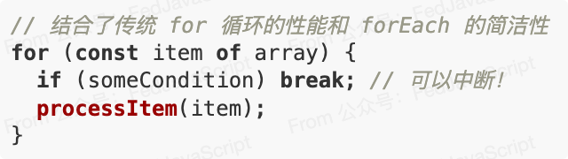

for…of 循环
for...of 提供了几乎与 forEach 相同的简洁语法,同时保留了使用 breakcontinue 和 return 的能力。

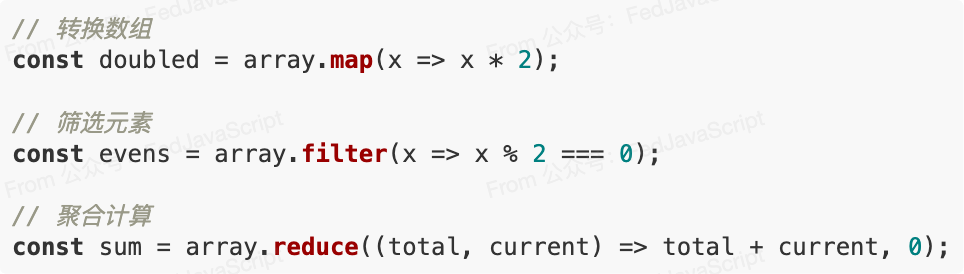

map、filter 和 reduce
这些函数式方法有明确的用途,代码更具声明性,易于理解和维护。
