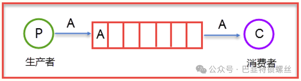

  Queue(队列)RabbitMQ的作用是存储消息,队列的特性是先进先出。上图可以清晰地看到Client A和Client B是生产者,生产者生产消息最终被送到RabbitMQ的内部对象Queue中去,而消费者则是从Queue队列中取出数据。可以简化成表示为:
  生产者Send Message “A”被传送到Queue中,消费者发现消息队列Queue中有订阅的消息,就会将这条消息A读取出来进行一系列的业务操作。这里只是一个消费正对应一个队列Queue,也可以多个消费者订阅同一个队列Queue,当然这里就会将Queue里面的消息平分给其他的消费者,但是会存在一个问题就是如果每个消息的处理时间不同,就会导致某些消费者一直在忙碌中,而有的消费者处理完了消息后一直处于空闲状态,因为前面已经提及到了Queue会平分这些消息给相应的消费者。这里我们就可以使用prefetchCount来限制每次发送给消费者消息的个数。详情见下图所示:

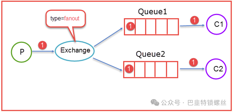

4.1 fanout
  fanout类型的Exchange路由规则非常简单,它会把所有发送到该Exchange的消息路由到所有与它绑定的Queue中。
  上图所示,生产者(P)生产消息1将消息1推送到Exchange,由于Exchange Type=fanout这时候会遵循fanout的规则将消息推送到所有与它绑定Queue,也就是图上的两个Queue最后两个消费者消费。

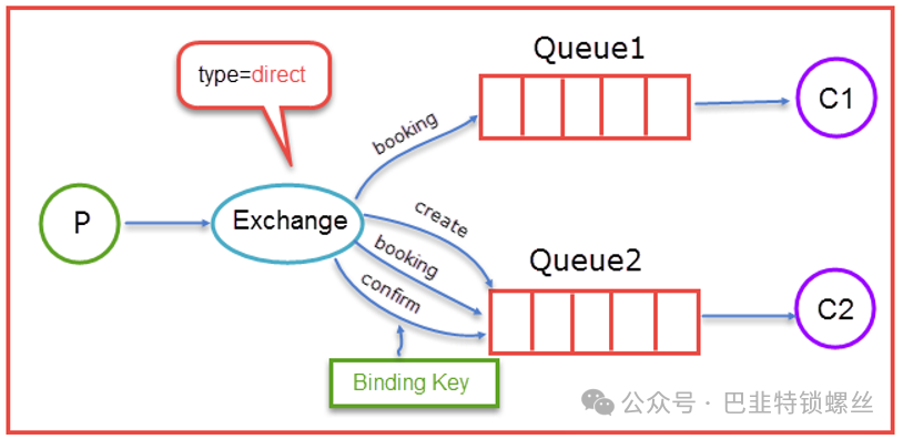

4.2 direct
  direct类型的Exchange路由规则也很简单,它会把消息路由到那些binding key与routing key完全匹配的Queue中。
  当生产者(P)发送消息时Rotuing key=booking时,这时候将消息传送给Exchange,Exchange获取到生产者发送过来消息后,会根据自身的规则进行与匹配相应的Queue,这时发现Queue1和Queue2都符合,就会将消息传送给这两个队列,如果我们以Rotuing key=create和Rotuing key=confirm发送消息时,这时消息只会被推送到Queue2队列中,其他Routing Key的消息将会被丢弃。
