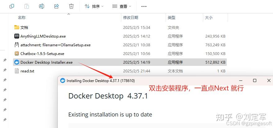

安装Docker
如下图 双点击 Docker Desktop Installer.exe 进行安装,安装完成后可以重启电脑也可以不重启电脑。

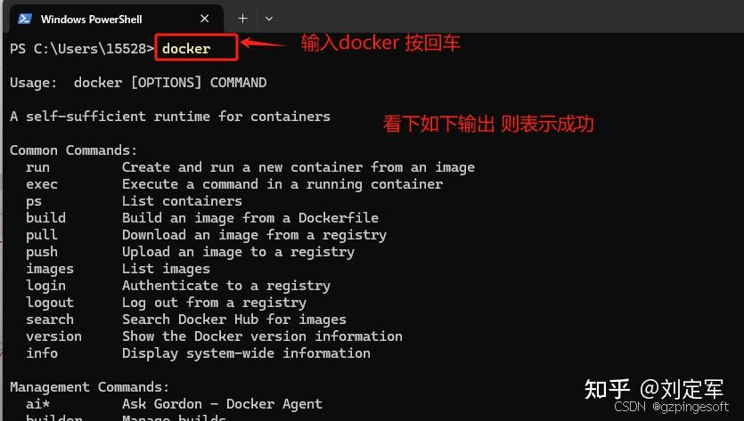

检查Docker 安装是否成功
按windos键+r 打开终端控制台 输入docker,按回车,如有如下输出信息则表示docker安装成功。

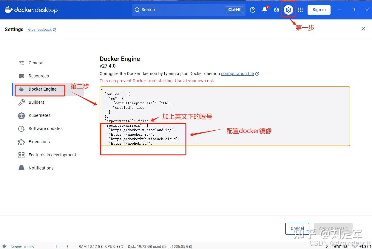

因国内科学上网问题,国外docker镜像 无法拉取,需在Docker做些相关配置才可以。
打开安装好的Docker应用程序,如下图双击Docker Desktop
打开Docker 应用时 不需要注册,直接跳过。
在 “experimental”: false, 后加上如下Docker镜像地址,建议直接复制
“registry-mirrors”: [
“404 Not Found,
“https://huecker.io/”,
“https://dockerhub.timeweb.cloud”,
“https://noohub.ru/”,
“https://dockerproxy.com”,
“https://docker.mirrors.ustc.edu.cn”,
“403 Forbidden”,
“https://xx4bwyg2.mirror.aliyuncs.com”,
“http://f1361db2.m.daocloud.io”,
“https://registry.docker-cn.com”,
“http://hub-mirror.c.163.com”
配置修改后,点击 Apply&restart 保存并重启Docker

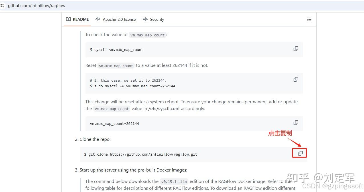

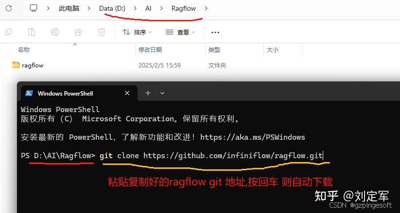

下载RAGFlow
打开Google浏览器,输入如下地址,打开RAGFlow
github.com/infiniflow/r
在电脑D盘或其他磁盘,右击,选择在终端打开,如下图
注,如不能识别git ,请先下载git 工具。

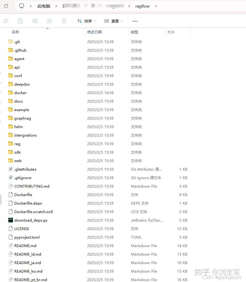

下载RAGFlow 后,在本机将会看到如下文件:

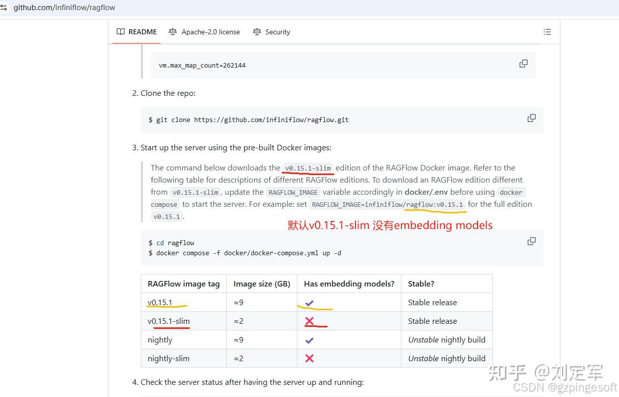

RAGFlow Docker 镜像默认v0.15.1-slim 没有embedding models,所以使用v0.15.1,需要修改配置。
在ragflow\docker.env 文件按如下图修改

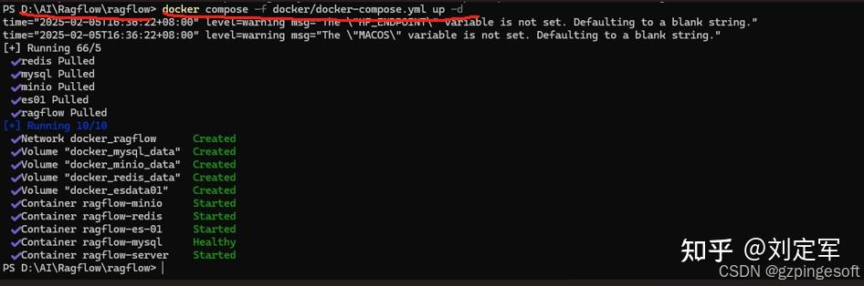

启动RAGFlow Docker
按windows+r 打开终端程序,
cd ragflow 路径
启动RAGFlow Docker
docker compose -f docker/docker-compose.yml up -d
输入之后 按回车键,如果有错误则是网络问题,检查Docker镜像配置地址。

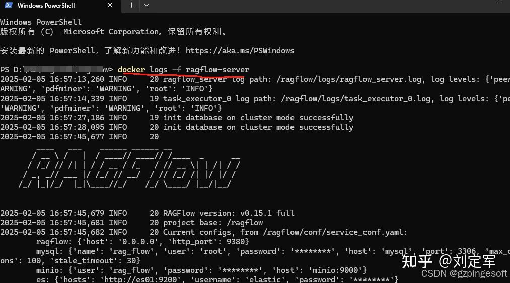

完成后输入docker logs -f ragflow-server
如果看到如下信息 则启动成功:

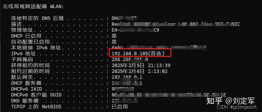

查看本机IP地址

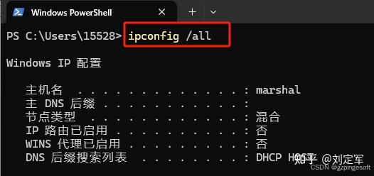

按windows+r 打开终端程序,输入ipconfig /all 按回车
找到本机IP ,如下图:

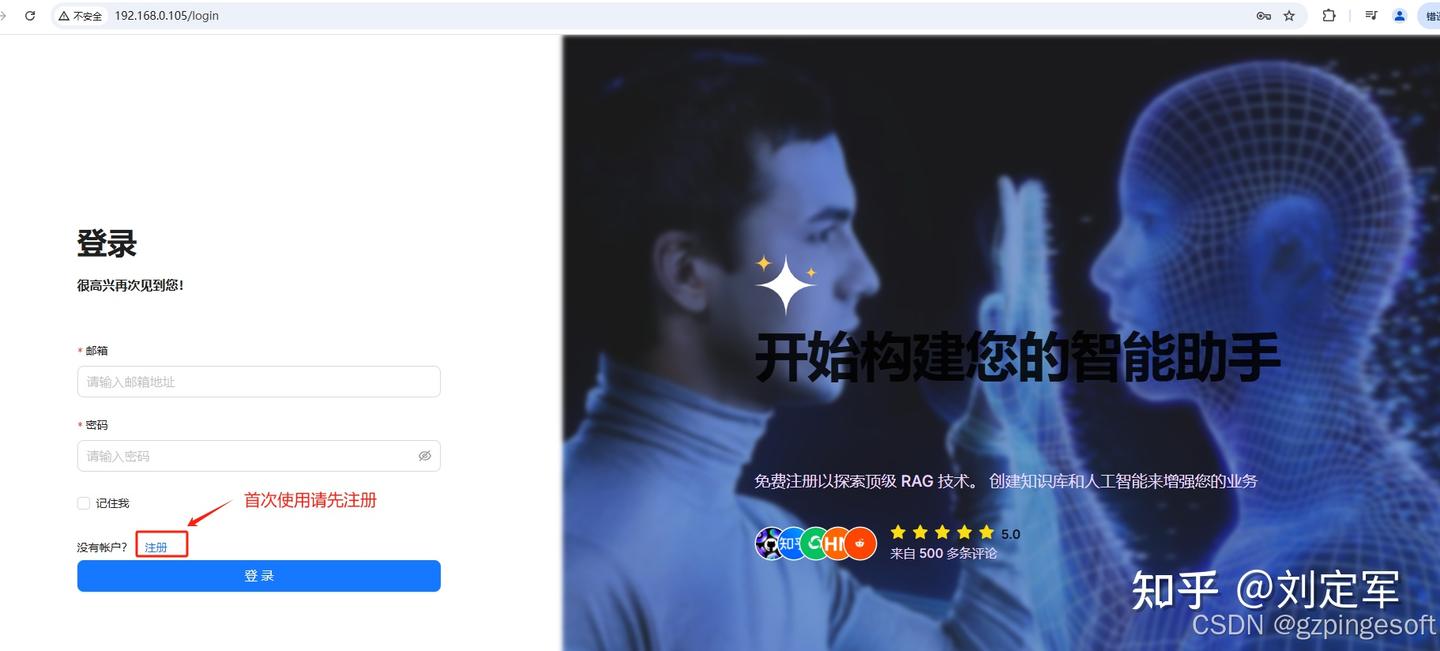

3. 添加模型提供商
打开google浏览器,输入地址:
http://你的本机IP地址/login
如下图:
注意 首次注册的用户则是系统管理员。

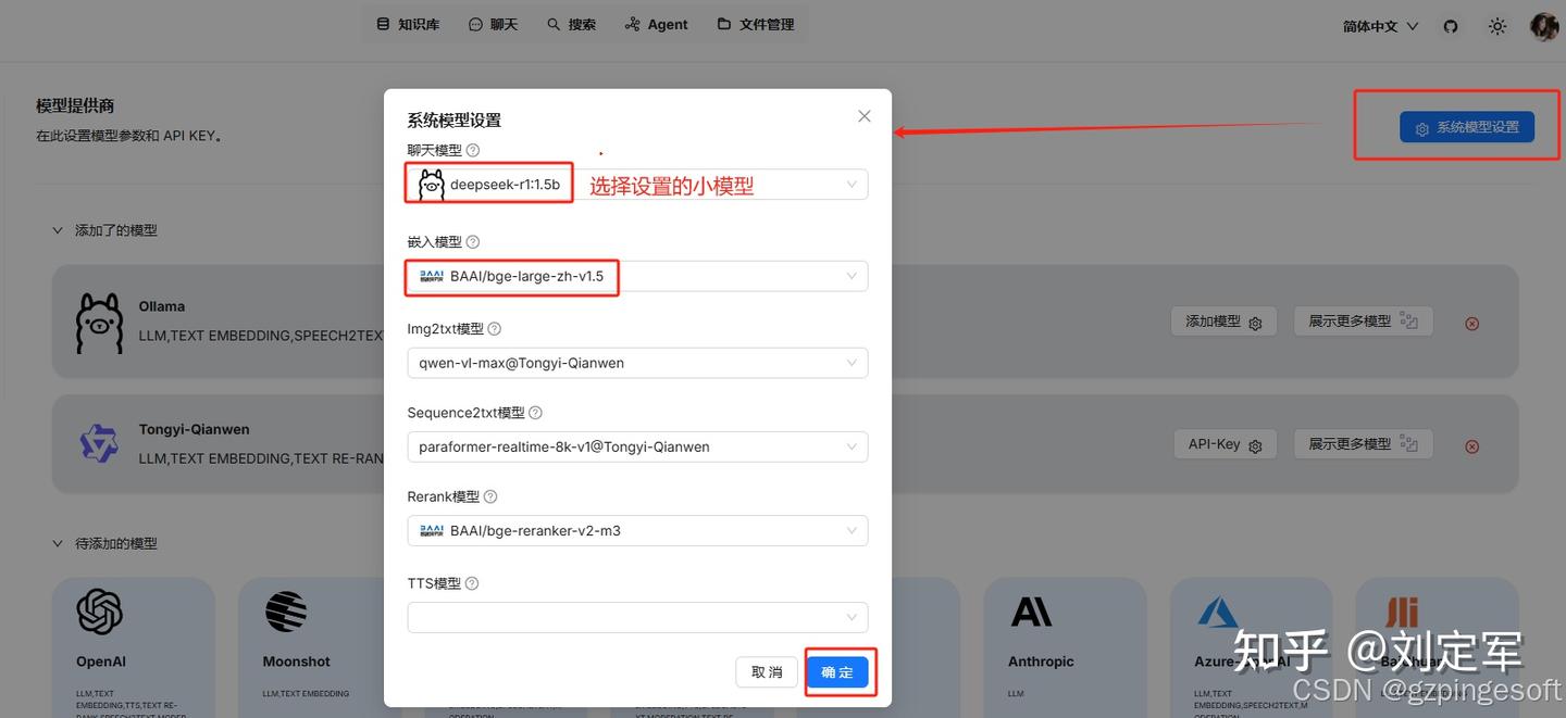

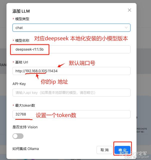

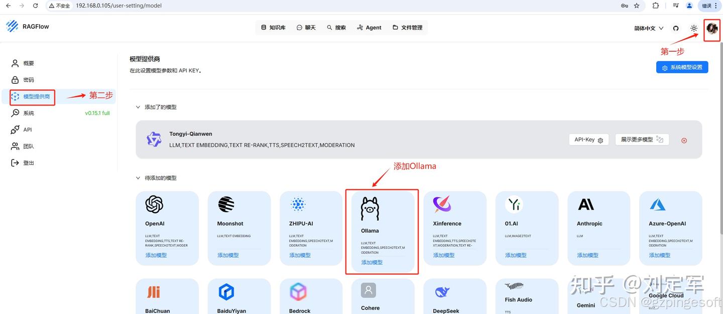

登录后,如下图操作,添加Ollama
在上图点击添加模型后,按如下图设置

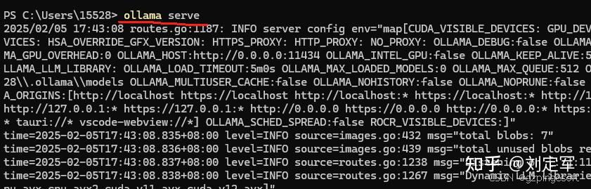

如果点击 确定失败,则检查ollama服务是否已启动,按windows+r 输入ollama serve
如下图所示
点击确定后,接下来进行系统模型设置,如下图。

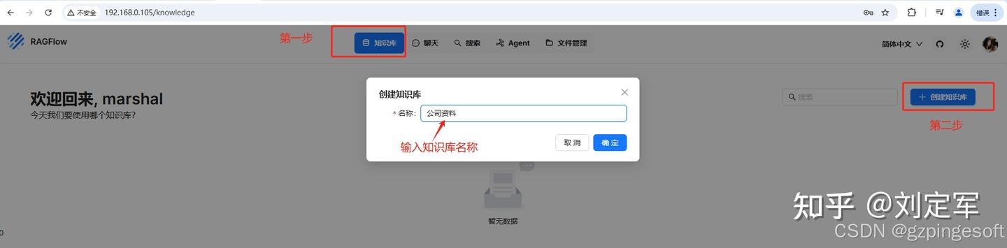

4.新建知识库

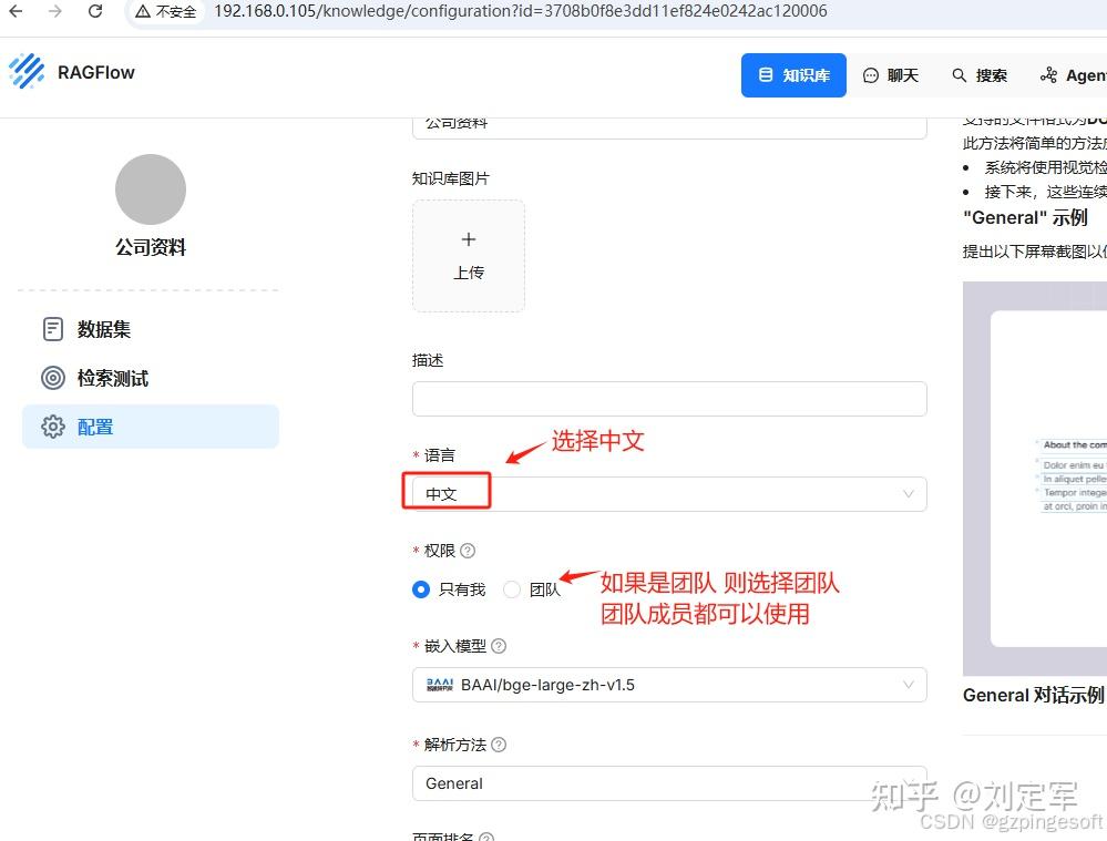

点击知识库,点击新建知识库,如下图,创建知识库
创建知识库,如下图对知识库进行配置:

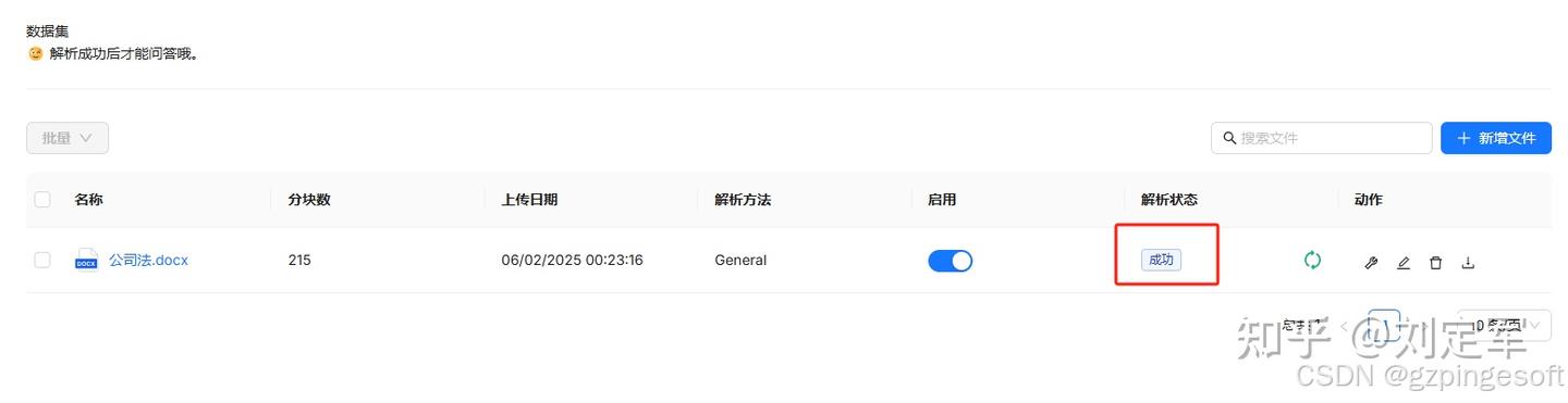

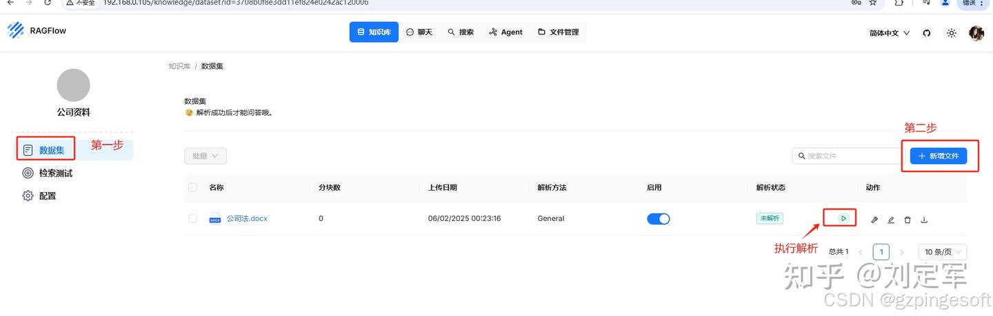

对知识库进行添加文件,并解析。如下图:
解析成功后,则可以新建聊天来对知识库进行检索。
注意 如果文件未解析成功,则不可以进行聊天。

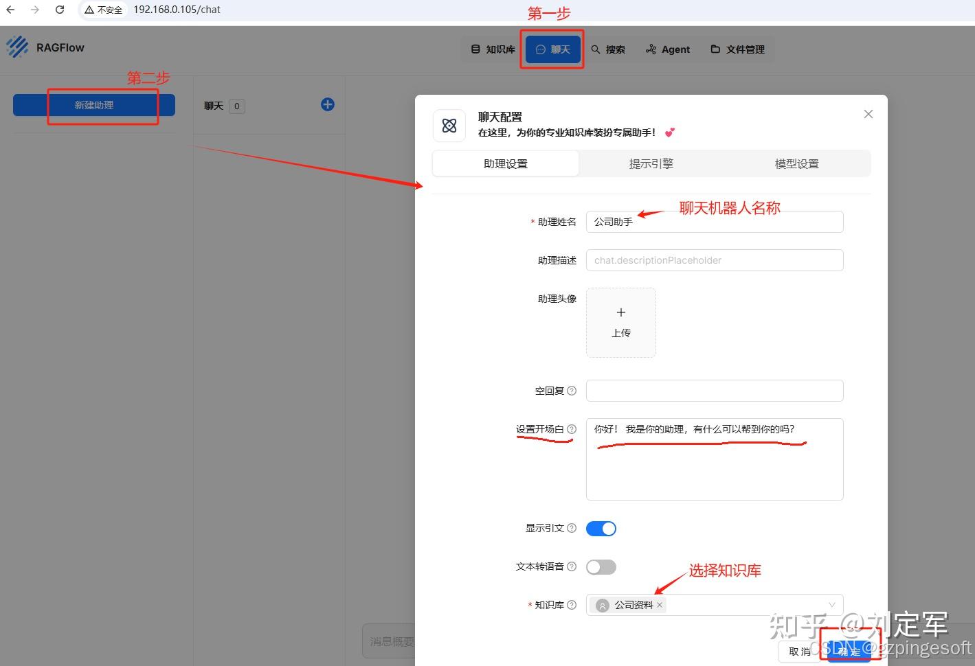

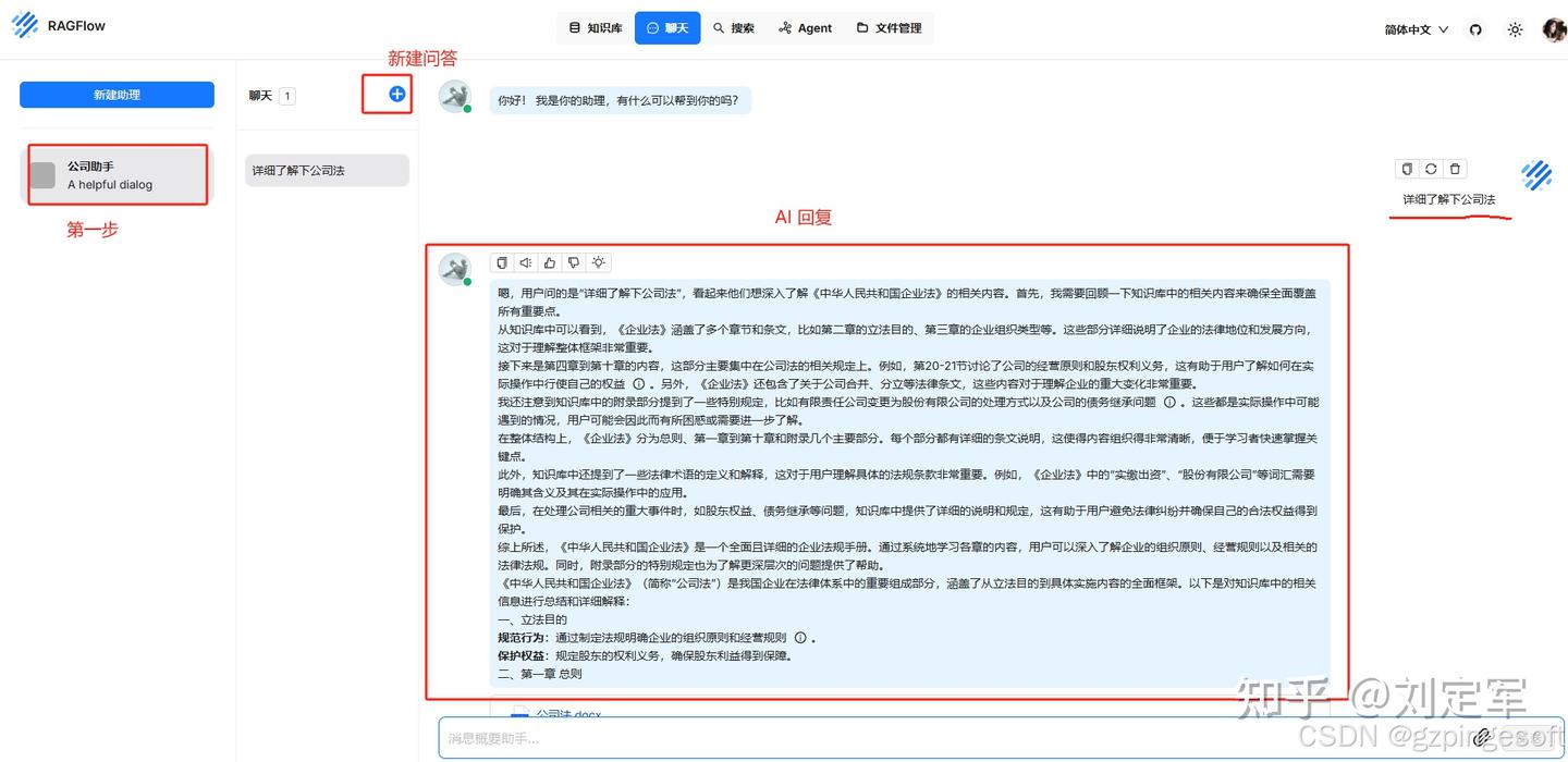

新建聊天
点击聊天,新建助理,进行聊天配置,如下图所示:
知识库测试
在聊天页,新建问答,进行知识库测试,如下图
至此,DeepSeek+RAGFlow 构建本地知识库系统已完成,欢迎关注本博客,将陆续分享DeepSeek带来的生产力。
