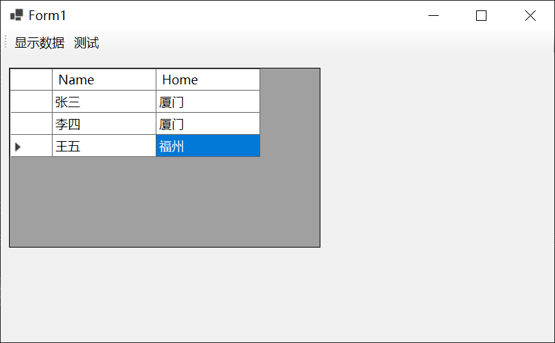

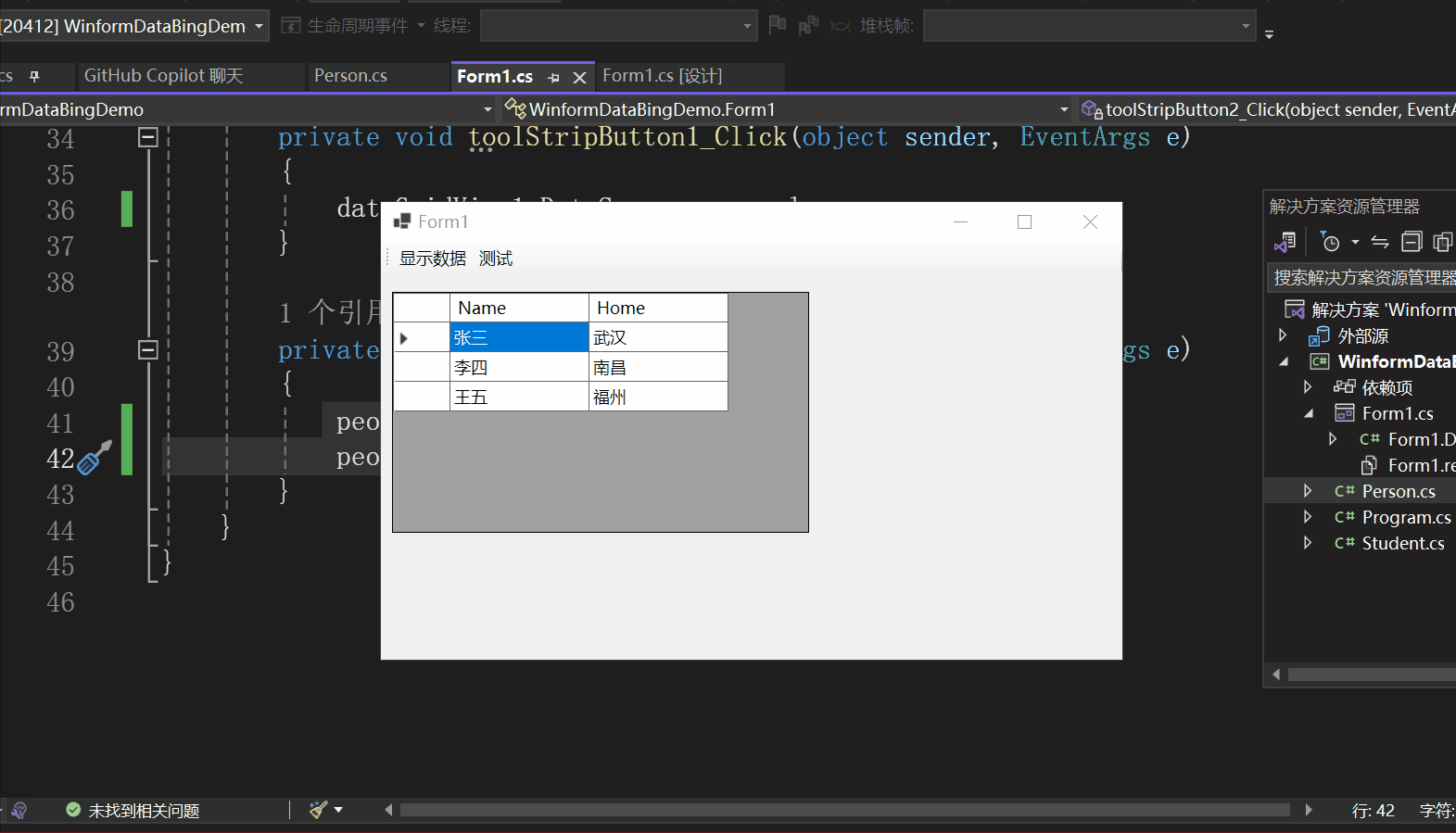

现在反过来测试一下,修改people列表第一个和第二个person对象的Home属性值:
 people[0].Home = "厦门";
 people[1].Home = "厦门";
会发现dataGridView1上的数据不会发生变化,需要我们点击对应的空格之后才会发生改变,如下所示:

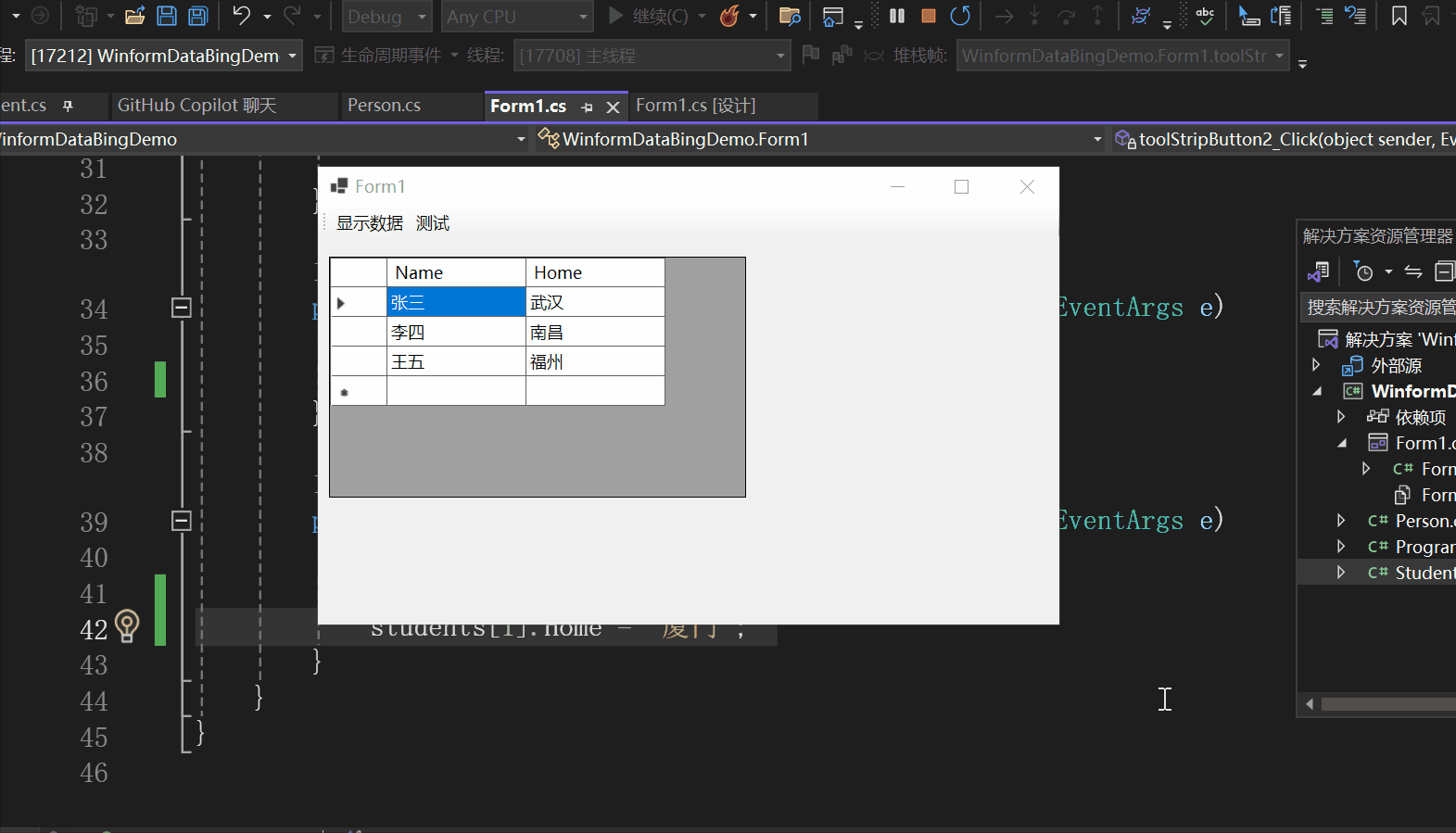

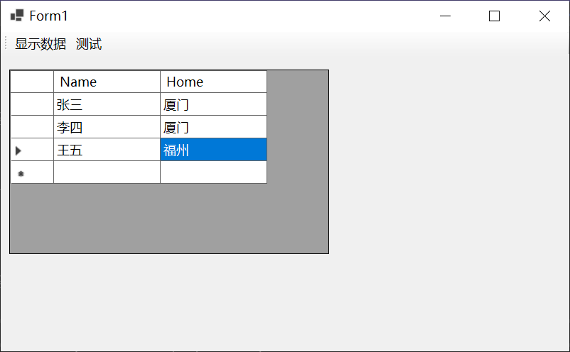

更改数据源的值,查看UI是否会自动改变:
 students[0].Home = "厦门";
 students[1].Home = "厦门";
实现的效果如下所示:
发现当数据的值发生改变时,dataGridView1会自动进行更新。
编辑dataGridView1查看数据源是否会发生改变,编辑之后如下图所示:
查看结果:
