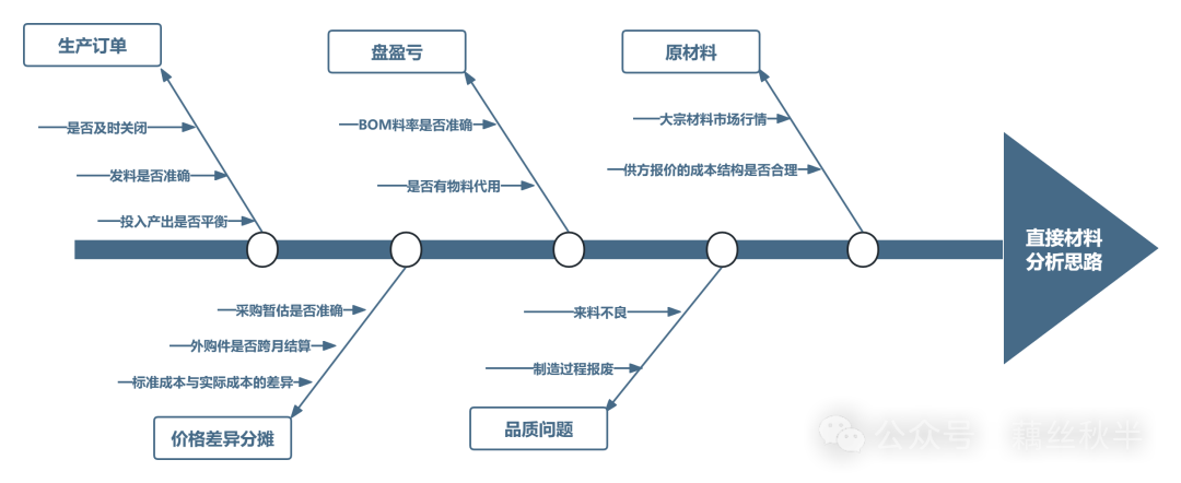

📌 1.材料成本归集
🔸 涉及SAP模块:MM(物料管理)、CO(成本控制)
📍 关键步骤:
  • 采购原材料并入库(MIGO采购收货);
  • 维护采购订单价格(ME21N/ME22N);
  • 生产领料(MB1A/261 MvT),归集到生产订单;

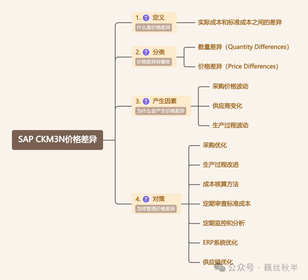

  • 月末计算材料成本偏差,检查采购价格vs.标准成本(CKM3N)
 关键点:
✔ 确保采购订单价格准确,避免不必要的成本偏差;
✔ 定期检查材料消耗是否符合BOM,避免异常领料导致成本失真。

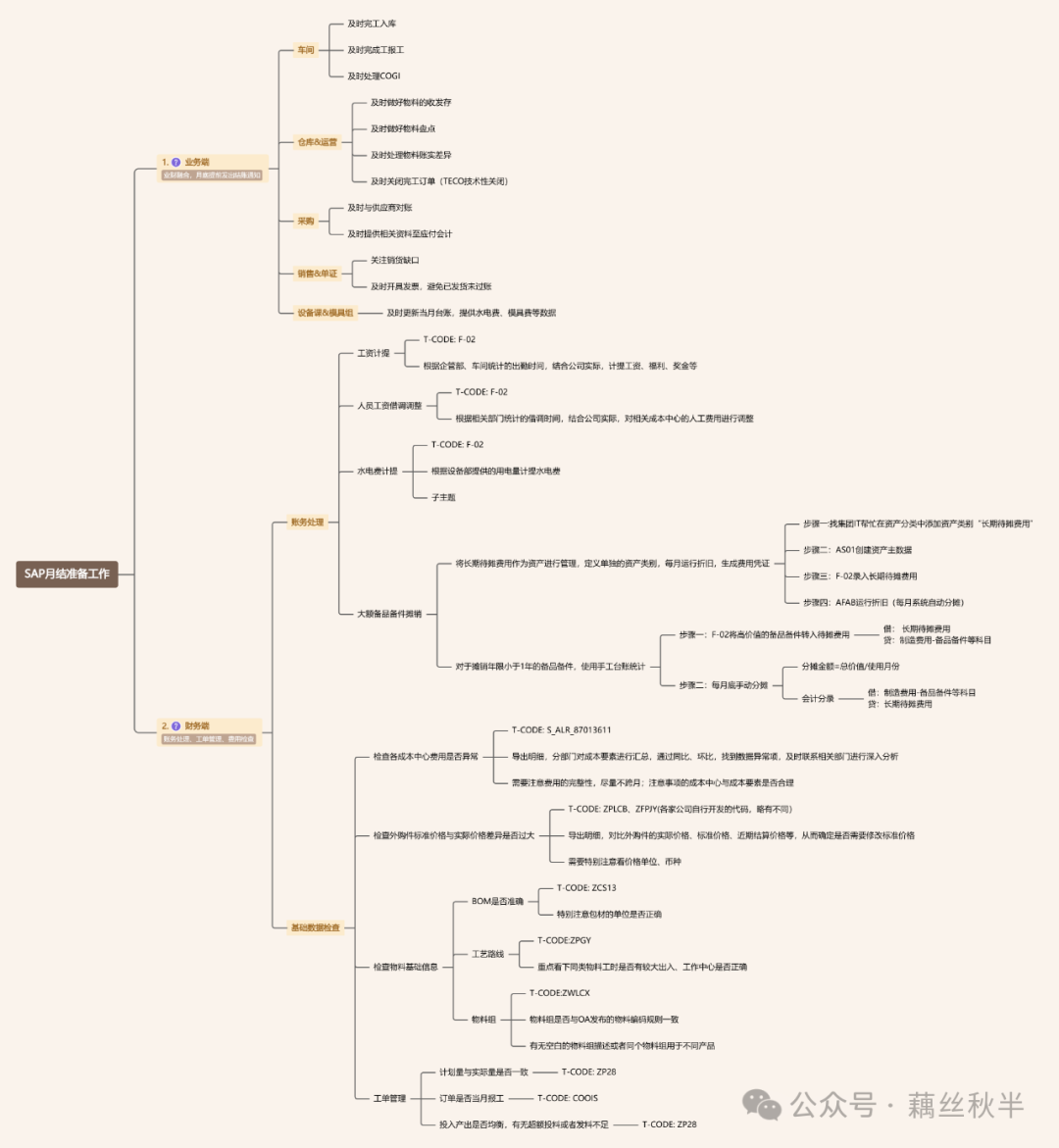

📌 2.人工成本归集
🔸 涉及SAP模块:FI(财务模块)、CO(成本控制)
📍 关键步骤:
  • 员工考勤与工时记录 📋:企业通常由人力资源部门(HR)负责员工考勤管理,记录每日工时、加班情况及出勤状况。这一数据通常通过考勤系统自动采集,以确保数据的准确性和可追溯性。
  • 工资计算与核算 💰:根据员工的出勤情况和绩效考核结果,HR部门计算当月工资,包括基本工资、加班费、奖金及社保等。
  • 工资支付与财务过账 🏦:财务部门根据HR提供的工资数据,按照员工所属的成本中心进行过账,即将实发工资录入财务系统(SAP FI模块,代码:F-02)。此过程确保人工成本能够准确归集到正确的成本中心,并符合财务报表要求(如一线生产人员工资进直接人工,但车间管理人员工资进制造费用)。
✅ 关键点:
✔ 确保工时数据准确,避免偏差导致成本失真;
✔ 优化人工成本分配规则,提升成本归集精度;
✔ 定期对比标准工时与实际工时,发现效率改进空间。
📌 3.制造费用归集
🔸 涉及SAP模块:FI(财务会计)、CO(成本控制)
📍 关键步骤:
  • 制造费用归集 🏭:各项制造费用(如设备折旧、水电费、维修费等)首先按照成本归属原则归集到相应的成本中心。在SAP系统中,这一步通常通过F-02(手工记账)或MB1A(物料出库至成本中心)等事务代码完成,以确保各项成本归集准确无误。
  • 制造费用分摊 🔄:在月末,企业需要对厂房折旧、水、电、气等公用能源费用及辅助生产部门的制造费用进行合理分摊。使用代码KSU5,按照预设的分摊比例或标准(如面积、开机时间、服务时长等)进行分摊,使各生产部门合理承担相应成本。
✅ 关键点:
✔ 采用合理的制造费用分摊标准,如工时比例、设备使用率;
✔ 定期对制造费用进行预算vs.实际分析。

四、CKMLCP结转差异
CKMLCP(Actual Costing - Material Ledger Closing)是SAP物料账(Material Ledger)中的实际成本计算和月末结算步骤,在成本核算流程中起到了计算实际成本、调整存货价值、结转差异等关键作用。
📍 关键步骤:
  • 物料价格确定🏦:确保物料账(ML)已正确激活。选择单层(Single-Level) 或 多层(Multi-Level) 价格计算方式。确保所有物料的价格确定方式(Price Determination Structure)正确。
  • 采购差异归集🔄:归集采购价格差异,如标准成本vs实际采购价格的偏差。采购价格差异可能来自:标准价vs实际采购价、采购入库vs发票校验(GR/IR价差)、物料采购汇率变动。
  • 计算多层级成本差异🏭:计算物料的实际成本,将上游物料的成本影响逐层传递到下游产品,这一步决定了最终存货实际成本(Actual Cost)。例如:原材料 A 价格上涨 → 半成品 B 成本增加 → 成品 C 价格随之调整。
  • 过账结算差异📊:将CKMLCP计算出的成本差异 过账至FI财务模块,调整存货价值。差异的去向:存货调增/调减(影响资产负债表)、当期销售产品结转的成本调增或调减计入当期损益(影响利润表)。
✅ 关键点:
✔ 必须启用物料账(ML)CKMLCP仅适用于 启用了ML的工厂,否则无法执行;
✔ 结算前,采购、生产订单、成本中心数据必须全部结算,否则 CKMLCP 会报错。
✔ 生产订单必须先用CO88结算,否则CKMLCP无法正确归集生产成本。
✔ 如果采购、生产订单的结算跨月,可能导致成本计算异常,建议结账前确保相关模块工作已完成(F.13GR/IR 结算清理/生产订单做TECO技术性关闭)。

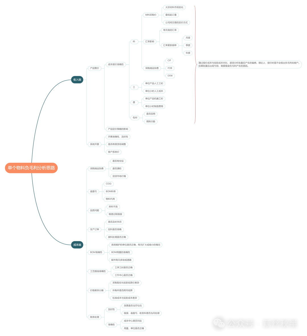

  • 进行负毛利分析(用CKM3N查看成本构成,结合客户报价表,分析关键差异点)
  • 结合采购价格、人工工时、制造费用,多维度寻找降本控本空间。
✅ 关键点:
✔ 重点关注负毛利订单,推动价格优化或成本调整。
