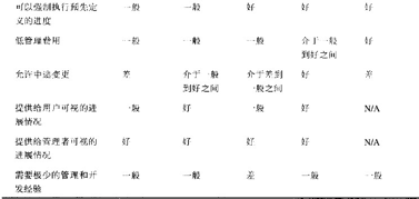

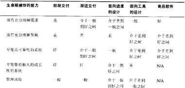

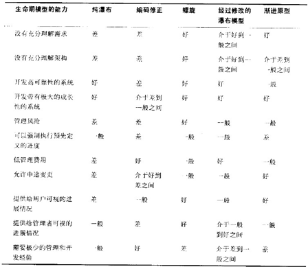

  生命周期计划是基本的管理计划,有助于确定软件项目要进行的活动集合和资源分配。每种周期模型都有其适用范围和缺点,为项目选择适当的生命周期模型能有效提高工作效率或降低项目风险。

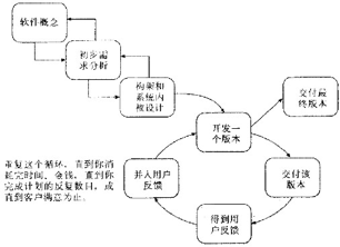

图 2.2.2-11 渐进交付模型
