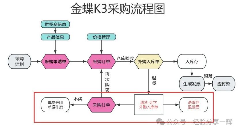

我们再讲一次金蝶的采购流程:录(采购申请单)时,我们要填写(产品信息)。流程到采购订单时,我们要填写(价格)和(供货商信息)。到货后,仓库验货,填写(入库单),没有问题就产品入库存,生成记账发票,结束采购流程。
如果产品有问题,要退货,退货流程:仓库再填一张(红色的入库单),退库存和记账发票,单据回到(采购订单状态),采购重新购买,再走一次入库流程,或者不买了,采购关闭单据,结束采购流程。
注意:金蝶k3系统的单据,分为红字蓝字蓝字为正数单据红字为负数单据。(正常流程是蓝色字单据退款退货之类的是红色字单据
退货流程分三部讲解:
01.系统里找到要退货物品的入库单
02.做红字外购入库单,退货退发票;
03.不买(关闭单据)或(再次购买)重走入库流程

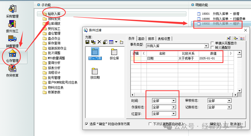

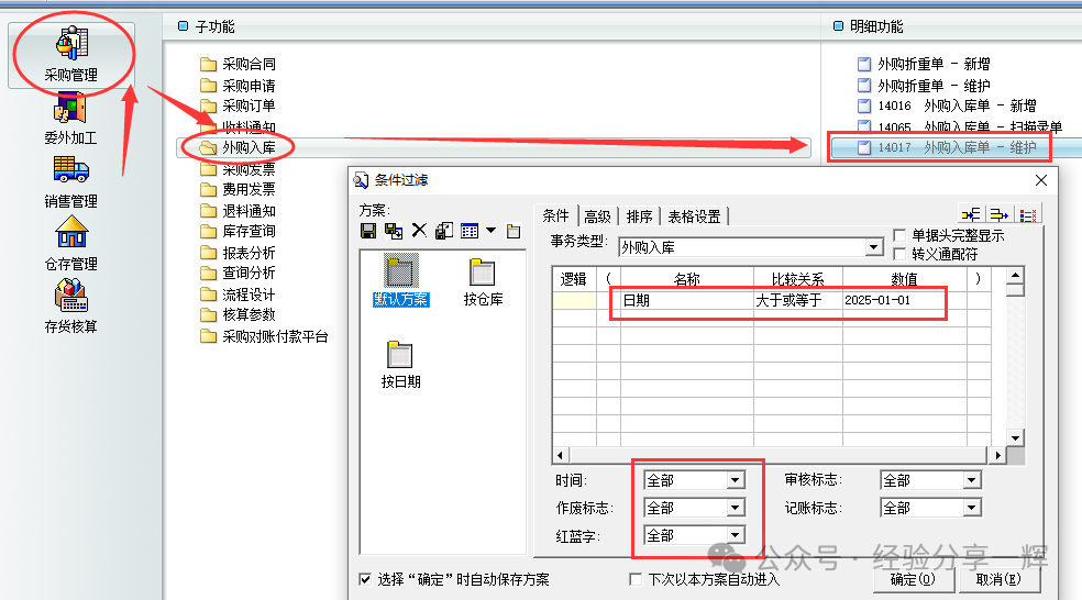

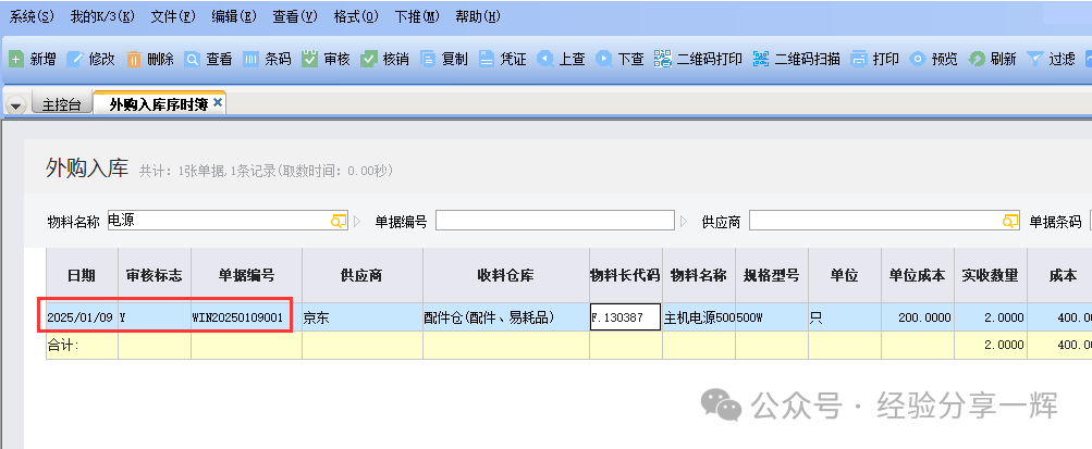

01:找到要退货的采购入库单
打开(采购管理)——(外购入库)——(外购入库单维护)——(过滤条件)——注意(下面的最好选全部,不然有的单据不显示)
也可以在(仓存管理)——(验收入库)——(外购入库单维护)这里打开,功能是一样的,只是打开路径不同。
(外购入库维护)里面,找到我们要退货的入库单

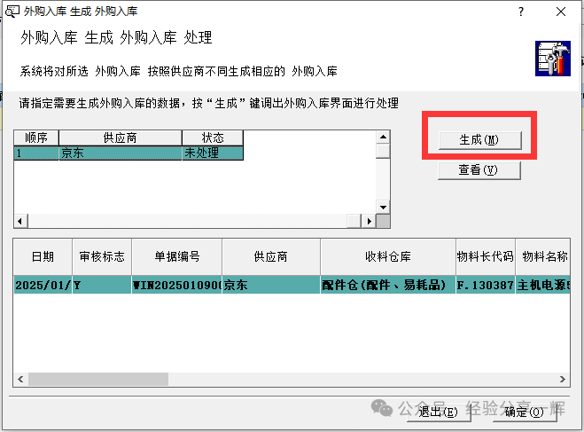

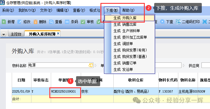

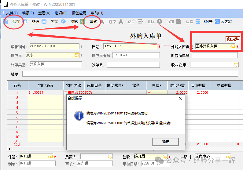

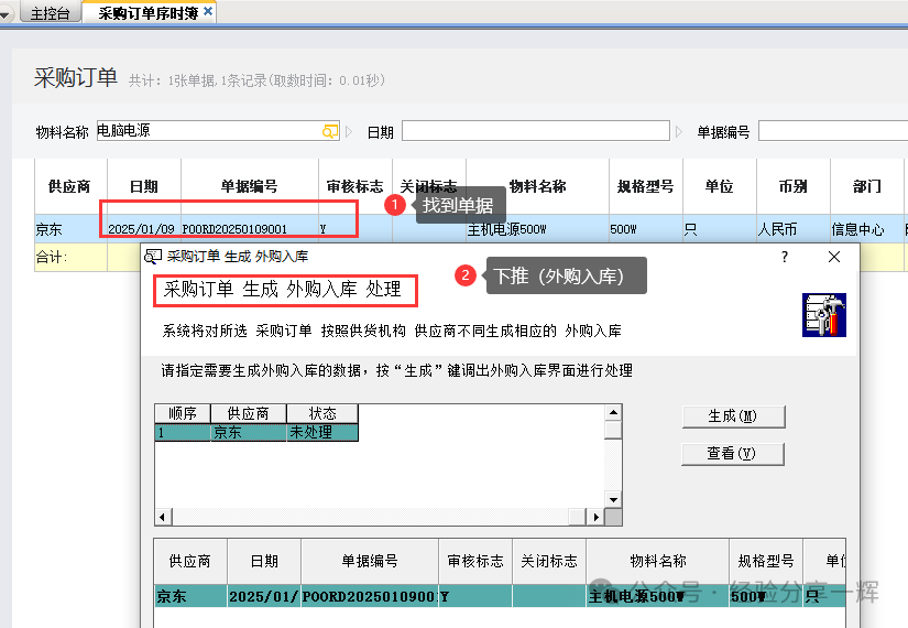

最简单的操作方法:找到并选中要退货的单据,点上面的(下推-生成外购入库)
点(生成),系统自动关联单据生成(红字的外购入库单)

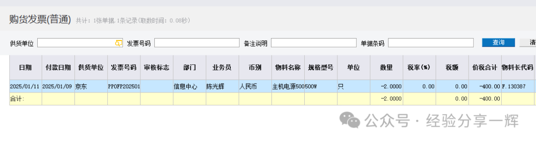

在右上可以看到(红字)两字,点(保存)—(审核)后,系统就会退库存,退发票(金蝶系统生成负数库存和负数金额的发票)。
第二种方法:新增(外购入库单)——(选红字)——关联单号(在选单号这里按F7查询关联的单据,或手动输入单号)——(保存)——(审核)单据。
注意:退货的单,要选(红字
此方法比直接(下推-生成外购入库)的方法多了两步,1是选(红字),2是手动关联单据或手输单据。

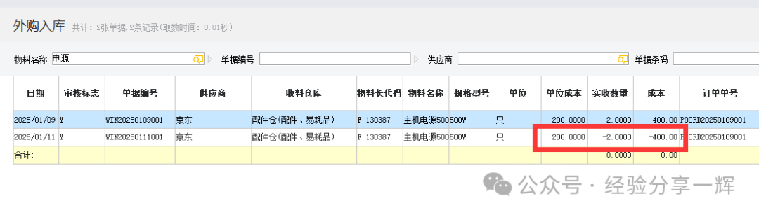

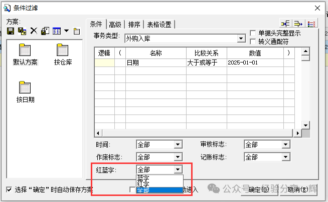

我们再查外购入库单,系统就有一张(负数的单据
查询时新手们要注意一个点,红蓝字这里要选(全部),之前我查退货单据时老是查询不到,后面才知道是因为这里选了(蓝色),所以用什么条件来查都查不到退货的单据。
现在k3系统的库存和发票金额都退了,退货操作到这里结束。

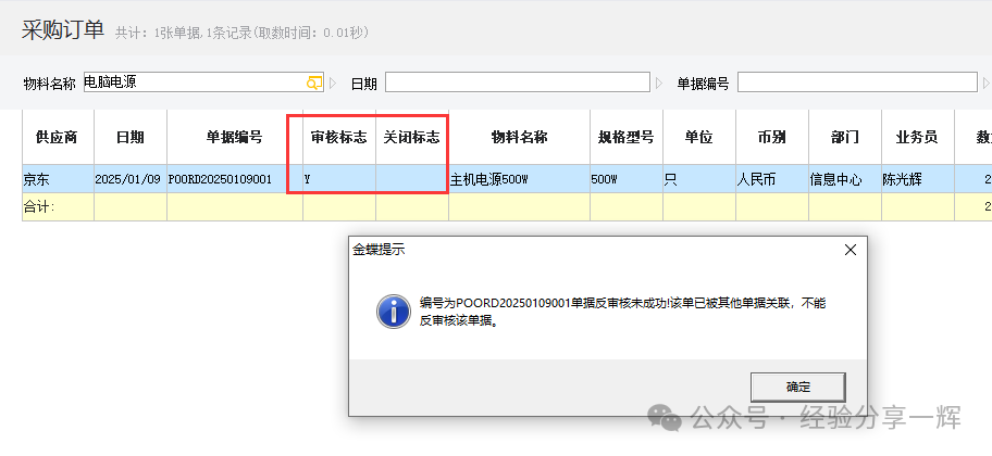

现在单据回到采购订单的已审核,没入库状态,这时单据是不能再反审核了。

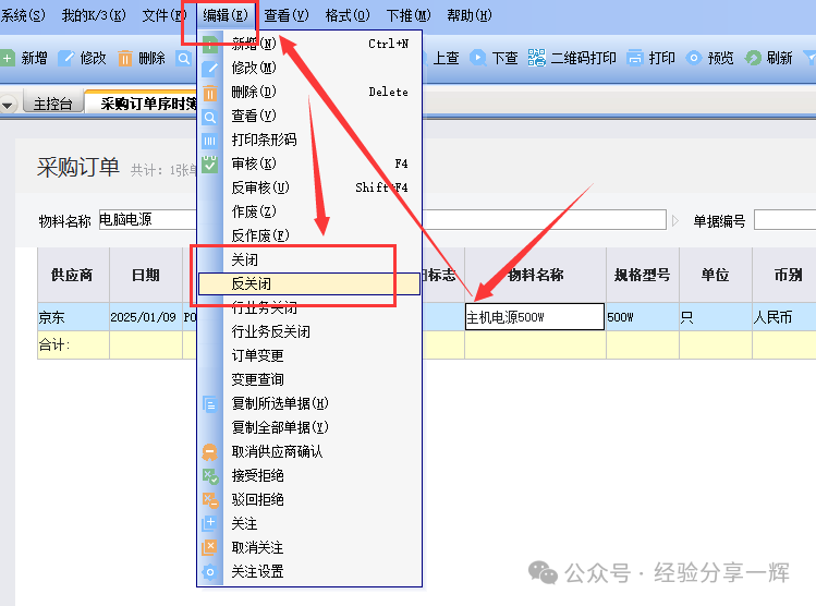

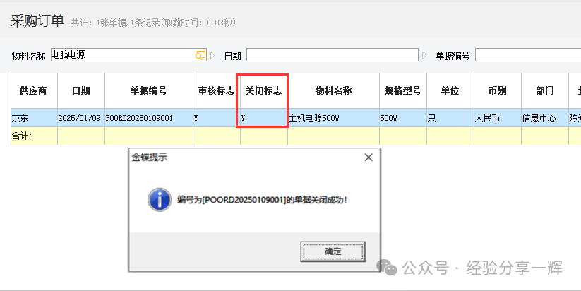

03:不买了(关闭单据,结束流程)操作
在(采购订单维护)里面,找到我们的单据,右键选择(关闭),输入关闭原因。
关闭成功后,此时单据的关闭标志为(Y),单据流程结束。
我们也可以选中单据,选上面的(编辑)——(关闭/反关闭)。功能一样的。

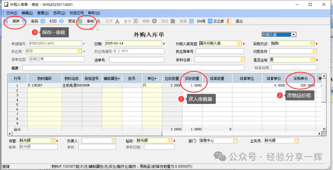

如果还要购买,这次改为:只买一个,价格从200元涨为220元,重新入库。操作流程如下:
在(采购订单维护)里面,找到单据,下推--生成外购入库单或者在(外购入库单)里面,新增,关联采购单据,重新入库
因这次只买一个,价格为220元,外购入库单关联采购订单后,要改入库数量和采购单价,并保存审核
等于是再走一次正常采购入库流程。

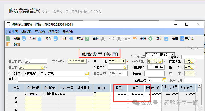

最后注意一点:采购入库后系统生成的(购货发票金额),必须要和(实际的发票金额一致,如果不一样 ,可修改后,保存,审核。
总结一下采购入库后退货操作:
1.新增或下推(红字)外购入库单,系统退库存和退发票;
2.单据回到采购订单未入库状态;
3.如果不采购,关闭采购订单,如果重新购买了,再操作一次外购入库
