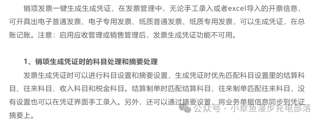

    • 在发票管理+总账+报表模式下,未启用应收管理或销售管理时,可通过发票管理直接生成凭证。
    • 支持电子普通发票、电子专用发票、纸质发票等类型的凭证生成。
2.操作步骤

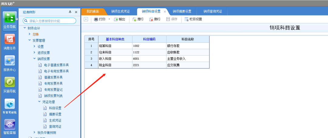

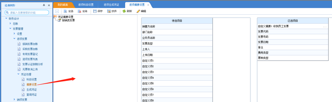

  • 科目设置:在发票管理中设置结算科目、往来科目、收入科目和税金科目,生成凭证时优先匹配这些科目;若未设置,可在凭证界面手工录入。

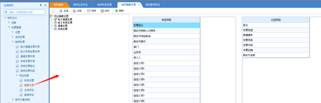

  • 摘要设置:通过摘要模板将业务单据信息同步到凭证摘要中。

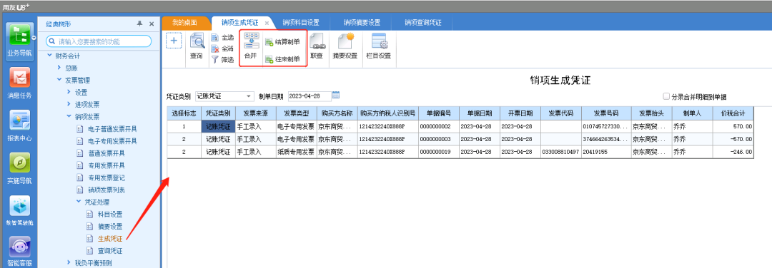

     生成凭证
    😍 单张/批量制单:直接选择发票后生成凭证。
     😍合并制单
        不勾选【分录合并明细到单据】:按相同科目方向合并分录,摘要随机取某一行。
         勾选【分录合并明细到单据】:按单据分录明细分开列示,多张单据生成一张凭证。

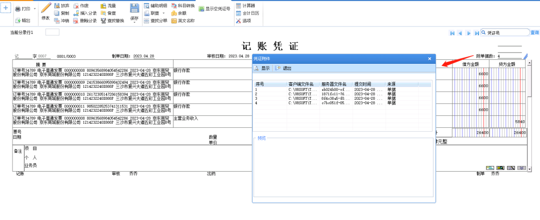

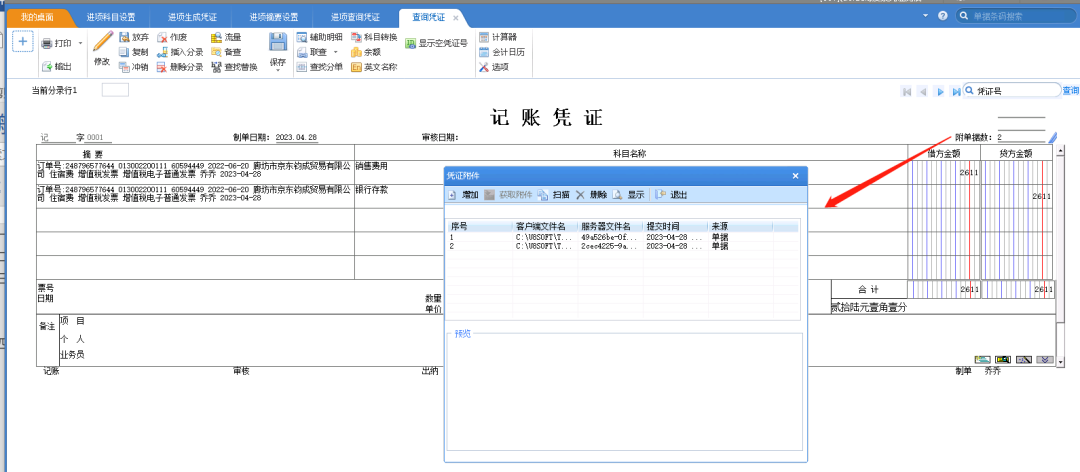

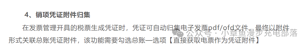

3.附件归集
    • 自动生成电子发票(PDF/OFD)作为凭证附件,需在总账选项中勾选“直接获取电票作为凭证附件”。

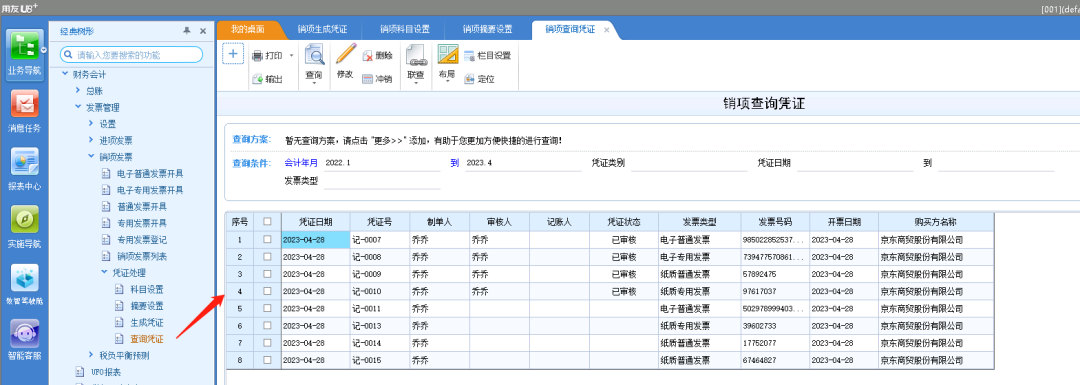

2、销项生成凭证处理
在销项生成凭证列表中,支持单张、批量以及合并制单。
合并生成凭证时:
如果不勾选【分录合并明细到单据】,则生成凭证分录按同一方向的相同科目进行合并成一行分录,并自动携带科目设置里匹配的科目,摘要等信息随机取某一行。
如果勾选【分录合并明细到单据】,则进行普通合并,即按每张单据对应的每行分录分开列示,科目不合并,但是多张单据生成一张凭证。

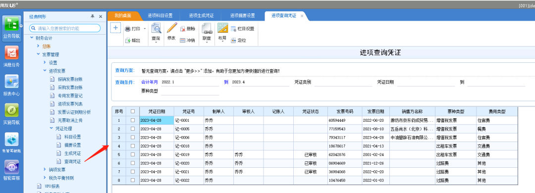

二、进项发票生成凭证

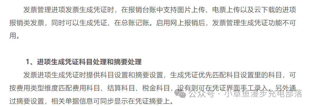

  1. 适用场景
    • 在发票管理+总账+报表模式下,未启用网上报销时,可通过报销台账中的发票生成凭证。
    • 支持图片上传、电票上传及云下载的进项发票。
2.操作步骤

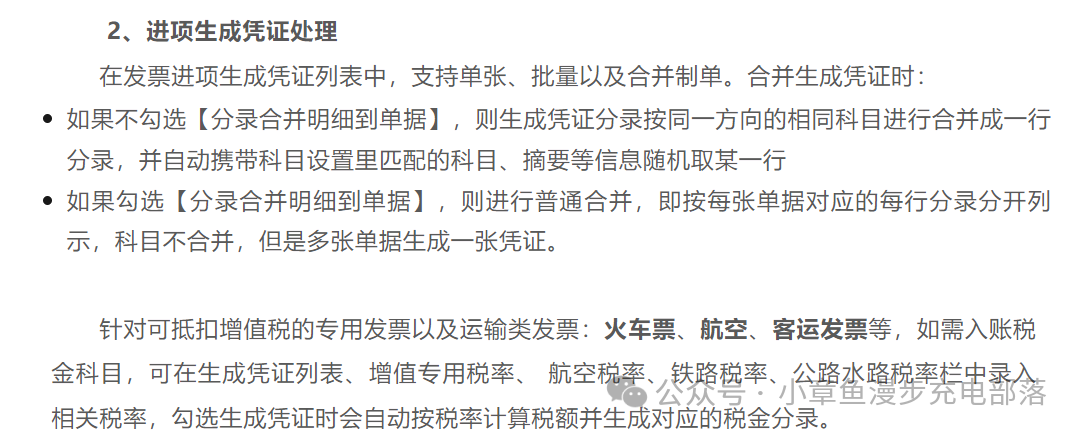

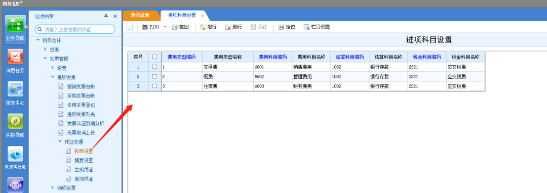

  • 科目设置:按费用类型匹配费用科目、结算科目和税金科目;若未设置,需手工录入。
  • 税率录入:针对可抵扣增值税专用发票或运输类发票(如航空、铁路票),需在生成凭证界面录入税率,系统自动计算税额。
  • 生成凭证
  •     单张/批量制单:选择发票后生成凭证。
        合并制单:规则与销项类似,分录合并或明细分开取决于选项设置。

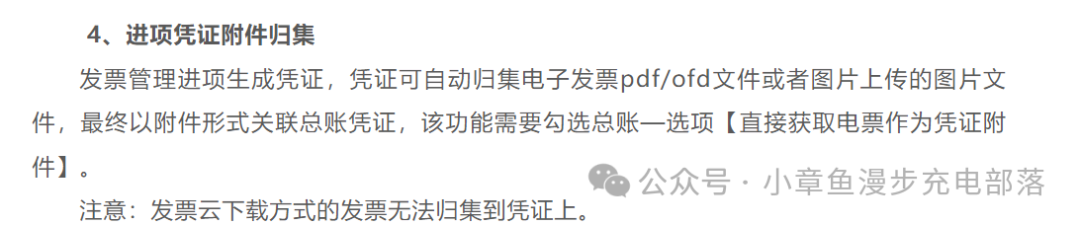

3.附件归集
  1. 自动生成电子发票或图片附件,需在总账选项中启用相关功能。
