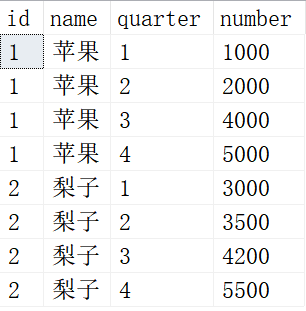

select * fromtest
结果:

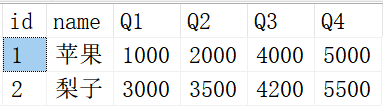

2、列转行的用法UNPIOVT
createtable test2
(idint,namevarchar(20), Q1 int, Q2 int, Q3 int, Q4 int)
insertinto test2 values(1,'苹果',1000,2000,4000,5000)
insertinto test2 values(2,'梨子',3000,3500,4200,5500)
select * from test2
(提示:可以左右滑动代码)
结果:

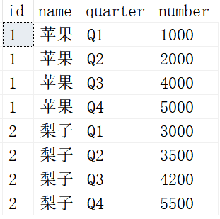

--列转行
selectid,name,quarter,number
from
test2
unpivot
number
forquarterin
([Q1],[Q2],[Q3],[Q4])
as unpvt
结果:

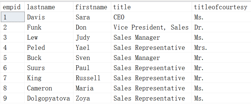

4、查询一个表内相同纪录 HAVING
如果一个ID可以区分的话,可以这么写
SELECT * FROM HR.Employees
结果:
select * from HR.Employees
where title in (
select title from HR.Employees
groupby title
havingcount(1)>1)
结果:
对比一下发现,ID为1,2的被过滤掉了,因为他们只有一条记录

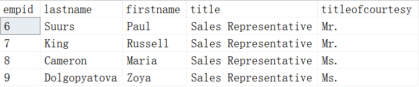

如果几个ID才能区分的话,可以这么写
where title+titleofcourtesy in
(select title+titleofcourtesy
from HR.Employees
groupby title,titleofcourtesy
havingcount(1)>1)
结果:
title在和titleofcourtesy进行拼接后符合条件的就只有ID为6,7,8,9的了

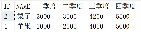

5、把多行SQL数据变成一条多列数据,即新增列
SELECT
  id,
  name,
  SUM(CASEWHENquarter=1THENnumberELSE0END'一季度',
  SUM(CASEWHENquarter=2THENnumberELSE0END'二季度',
  SUM(CASEWHENquarter=3THENnumberELSE0END'三季度',
  SUM(CASEWHENquarter=4THENnumberELSE0END'四季度'
FROMtest
GROUPBYid,name
结果:
我们将原来的4列增加到了6列。细心的朋友可能发现了这个结果和上面的行转列怎么一模一样?其实上面的行转列是省略写法,这种是比较通用的写法。
