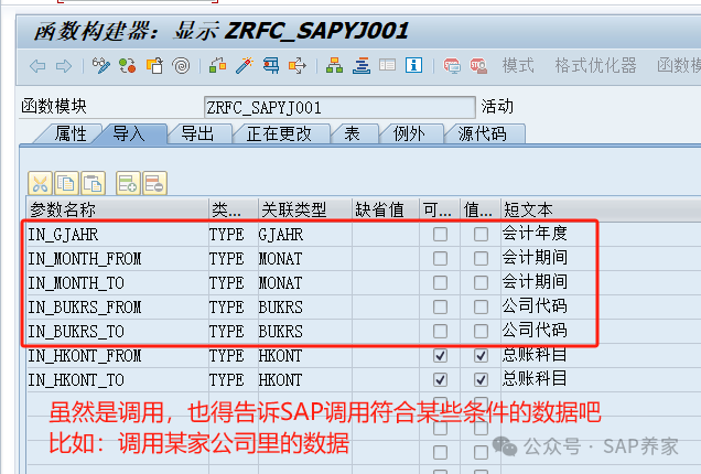

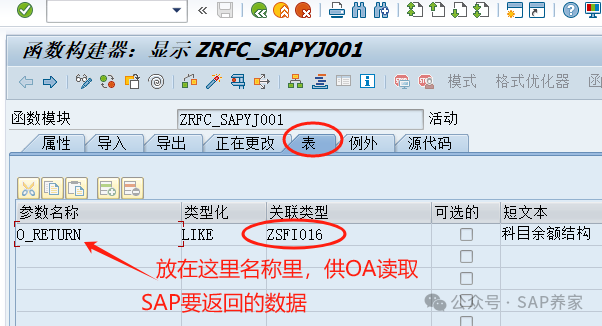

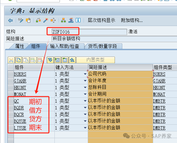

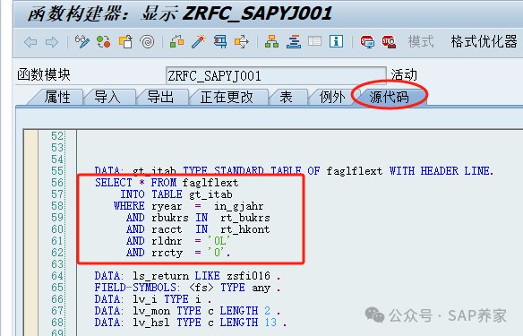

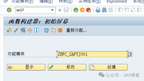

1.1 SAP准备好接口,等着OA来调用
调用时做一些限制
返回数据
SAP接口准备到这里,其他什么都不用做,OA就可以调用了。

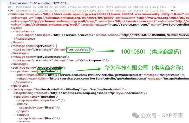

(二)主动+出 + Web Serivce
顾名思义:SAP把数据主动推给OA.
2.1 SAP主动获取数据
2.2 SAP主动把数据推给OA系统
前面讲了,OA调用SAP接口,SAP必须把接口准备好。
同理,SAP把数据推给OA ,OA也必须把接口准备好。
因为OA不是老大,SAP不会主动迎合OA专用的接口。

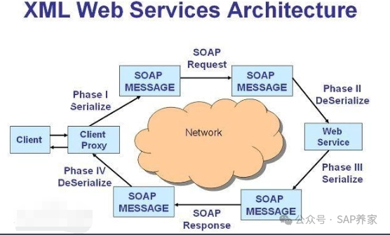

所以大家,都遵循一个统一的标准,这个标准叫Web Service .
你也可以把 Web Service 理解为“上帝”,这个在全世界都通用。
你是否会想:既然Web Service 是老大中的老大,大家都用这个就可以了,SAP为什么要单独弄个RFC呢?
原因是:麻烦
可能还有安全。
在RFC中,SAP获取数据后,基本什么都不要做就结束了,如下图。
但如果用Web Service 后,还必须把结果变成下面格式。
注意:我上面只是介绍大概的格式,并不代表数据的真正位置。

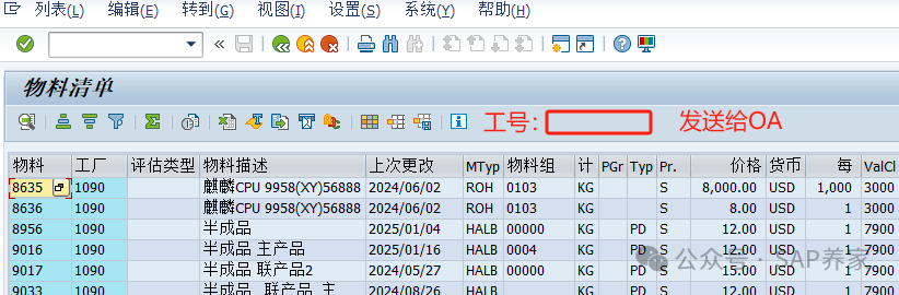

4.4 SAP推送给OA的话,可以用定时任务,比如:每天凌晨2点。
4.5 SAP推送给OA的话,也可以通过手工。
因为发送给OA时,填入了自己工号,所以这个单到达OA之后,会自动跑到自己的OA里面(工号就是自己的OA的登录名)。
