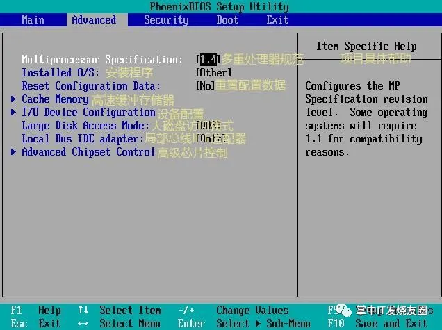

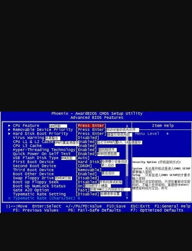

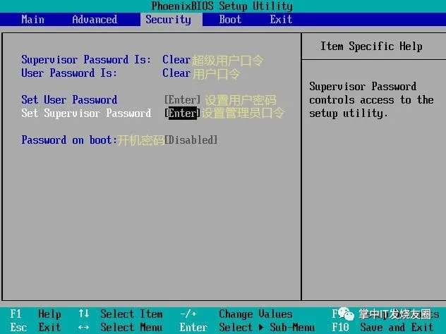

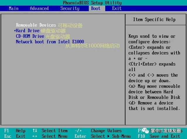

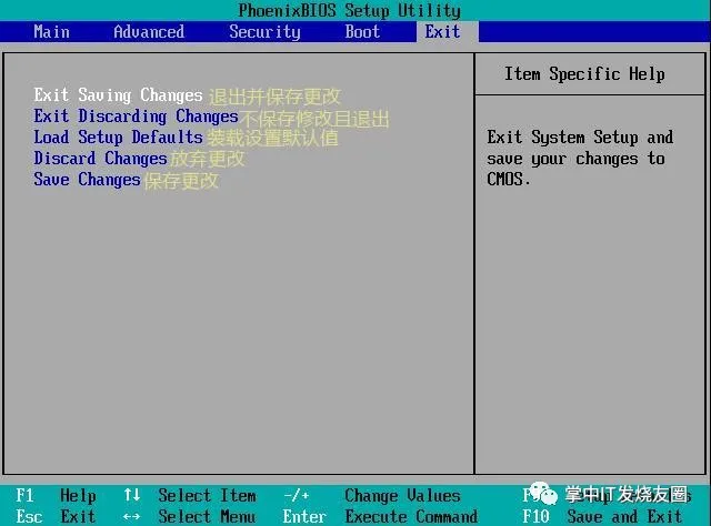

三、Security(安全启动)
四、Boot(启动选项)
五、Exit(退出)
