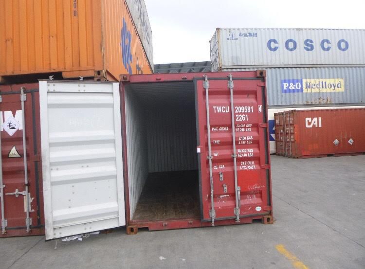

13、箱号/柜号是指什么?
指集装箱的编号,这个编号全球唯一,由四个字母和7个数字组成,其中前三个字母是箱主(船公司或租箱公司)代码,第四个字母都是U,接着的6个数字是序号,最后一个数字是校验码。箱号通常问司机要,因为司机去提箱了才知道箱号,报关、制单、录入仓单时都要用到箱号。

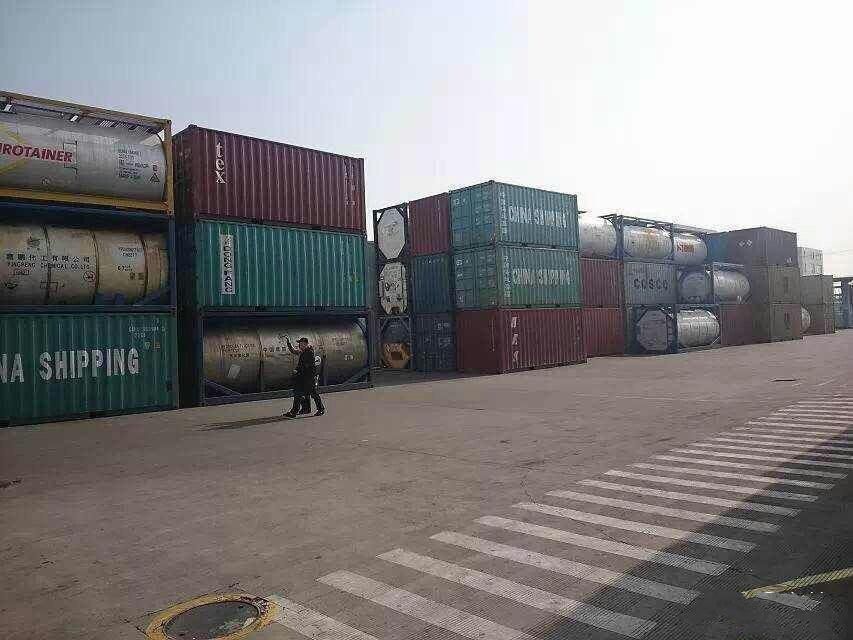

19、集装箱场站是指什么?
通常指在码头上或码头附近堆放、管理箱子的地方,司机背箱一般都是去场站。相应的有一个叫做场站收据的东西,场站和司机之间交接集装箱凭场站收据来办理。
