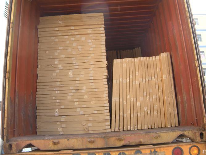

> 遵循原则
在装柜过程中,为确保货物安全与顺利通关,需遵循一系列关键原则。首先,应避免将不同形状或不同包装的货物混装,以减少潜在风险。其次,对于可能渗出灰尘、液体、潮气或臭气的货物,必须采取隔离措施,如使用帆布、塑料薄膜或其他适当材料进行隔开。此外,货物的堆放顺序也至关重要,重量轻的货物应置于重量较重的货物之上,包装强度较弱的货物则应放在包装强度强的货物之上。同时,液体类货物和清洁类货物应尽可能置于其他货物之下。最后,任何带有尖角或突出部分的货物,都必须进行适当的遮盖,以防止其损坏其他货物。遵循这些原则,将有助于确保装柜工作的顺利进行。

在装载集装箱时,必须确保箱内货物的总重量不超过集装箱的最大允许装载量,即集装箱的承重能力减去其自重后的净重。这个信息通常会在集装箱的箱门上明确标注。每个集装箱都有其特定的单位容重,这意味着在箱内装载同一种货物时,我们可以通过货物的密度来判断其是重货还是轻货。具体来说,如果货物的密度大于集装箱的单位容重,那么它就被归类为重货;反之,则为轻货。这种及时的区分对于优化装箱效率至关重要。应确保箱底负荷的平衡,严禁一侧负荷过重的情况出现。应避免集中载荷的产生。例如,当装载重型货物,如机械设备时,箱底应铺设木板等衬垫,以尽量分散货物负荷。标准集装箱底面平均单位面积的安全负荷为:20英尺集装箱约为1330x9.8N/m,40英尺集装箱约为980x9.8N/m2。

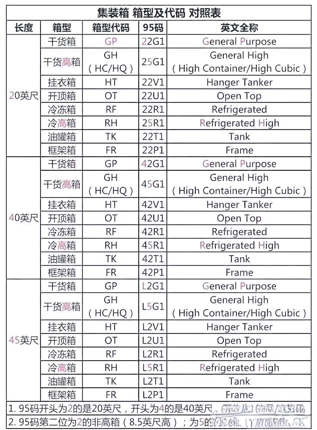

> 集装箱类型
常见的集装箱类型及其代码包括:
1)干货箱:其箱型代码为GP,95码为22G1。
2)干货高箱:亦被称为HC或HQ,其箱型代码为GH,95码为25G1。
3)挂衣箱:专为衣物设计,箱型代码为HT,95码为22V1。
4)开顶箱:特点在于其顶部可开启,箱型代码为OT,95码为22U1。
5)冷冻箱:用于冷藏货物,箱型代码为RF,95码为22R1。
6)冷高箱:结合了冷冻与高箱的特点,箱型代码为RH,95码为25R1。
7)油罐箱:专门用于运输油类货物,箱型代码为TK,95码为22T1。
8)框架箱:其结构坚固,适合重型货物,箱型代码为FR,95码为22P1。
所有以“G”开头的箱型代码都代表普通集装箱,因为“G”即General,意味着这些箱子是普遍适用、通用性强的。需特别留意95码的开头数字:2开头的是20英尺,4开头的是40英尺,而L开头的是45英尺。

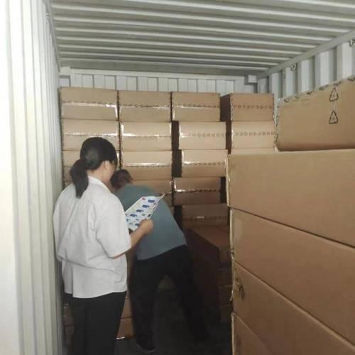

集装箱货柜抵达后,首要任务是拍摄并记录下集装箱的箱号。随后,我们需要填写并保留一份箱单,通常这份箱单是由司机携带的。接下来,我们应根据公司内单证员提供的箱单,仔细核对司机带来的箱单,确保两份箱单完全一致。这一核对过程至关重要,任何疏忽都可能导致后续问题。
> 装柜过程记录
在集装箱后门打开后,我们需首先审视集装箱内部的清洁状况。若发现不洁,应立即清扫并拍摄空柜照片留底。随后,按照安排,装柜人员开始拉货。在装柜过程中,可以边拉货边清点数量,或是在货物全部拉出后再统一清点。无论采用何种方式,都必须确保清点的数量与箱单上的数据完全吻合,否则将无法进行装柜作业。
在货物装载至集装箱一半左右时,根据客户需求,可适时拍摄半柜照片。若客户无特别要求,则此步骤可省略。在货物装载完毕之后,务必捕捉一张关门前的照片,这张照片的重要性不容忽视。在装柜过程中,务必仔细核对装柜数据与集装箱司机提供的箱单数据。
> 装柜完成记录
在完成箱单照片的拍摄及留底工作后,接下来请拍摄锁具的照片。拍摄完毕后,将锁具安装在集装箱后门上,并确保牢固锁定。最后,再次拍摄锁具与后门的合照,以保留完整的锁定状态记录。对集装箱的侧面进行全面拍摄,并保存好照片以备后用。完成装柜后,详细整理装柜资料,并通过邮件形式发送给相关部门。
