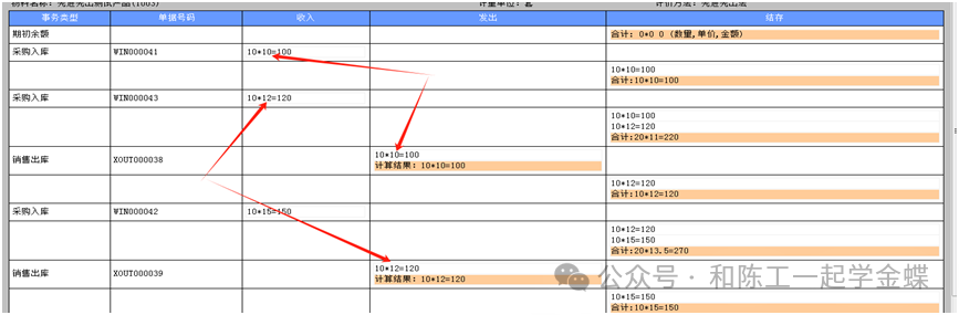

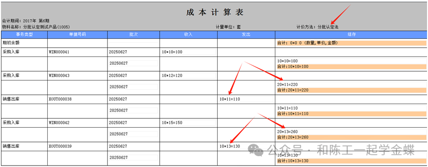

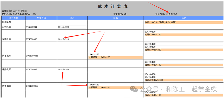

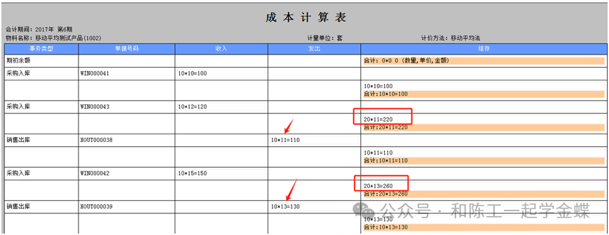

二.以具体实例来详细介绍不同计价方法具体的取数逻辑和计算方式和结果
假如有以下业务流程,有多次出入库的单据:6.16.26.10各做了三张采购入库单,而6.56.15号各做了两张销售出库单,月初没有数量,当月进行了三次入库和两次出库,入库单价各不一样,且出入库均为同一产品且属同一批次,使用不同的计价方法计算出该商品两次出库的成本:

2.移动平均法:
    2.1  计算方法:本次出库日期前的结存金额/本次出库日期前的结存数量
  2.2  计算结果:6.5号的出库成本:(100+120/(10+10) =11
                          6.15号的出库成本:(110+150/(10+10)=13
3.先进先出法
    3.1 计算方法:出库成本单价=按单据日期先入库的先发出
    3.2计算结果:6.5号出库取1号的入库成本的10块,6.15出库取2号入库的成本12
4.后进先出法
   4.1 计算方式:出库成本单价=按单据日期的最后入库的先发出
   4.2 计算结果:5号的出库成本取2号的入库成本12   15号的出库成本取10号的入库成本15
5.分批认定法:
      5.1计算公式:出库成本单价=同一批次(期初金额+本次出库前收入金额)/(期初数量+本次出库前收入数量)
      5.2 计算结果:6.5号的出库取12号的加权平均成本11块,6.15号的出库取10号的结存金额和10号的加权平均单价13
