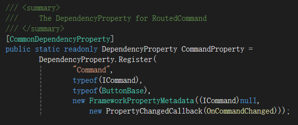

先来看看普通的依赖属性定义:

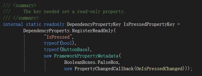

目前我们接触到了DependencyPropertyDependencyPropertyKey
DependencyPropertyKey表示只读依赖属性。
这里官方源码将按钮是否按下这个属性设置为了只读依赖属性,为什么官方是这样做的呢?

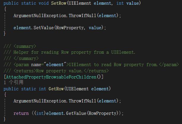

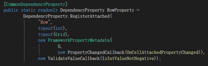

Grid.Row是一个很经典的附加依赖属性。
注册附加依赖属性使用的是DependencyProperty.RegisterAttached方法。
附加属性必须提供静态的Get和 Set 方法:

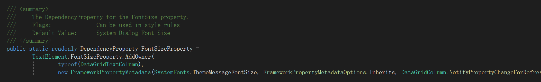

在WPF中一个很经典的可继承依赖属性的例子就是FontSize,让我们来看看它的定义:
使用了FrameworkPropertyMetadataOptions.Inherits
