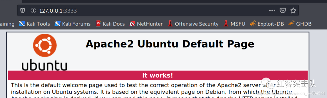

(1)服务端
./iox fwd -l *2222 -l 3333 -k 123456
(2)客户端
开启apache
./iox fwd -r 127.0.0.1:80 -r *192.168.10.128:2222 -k 123456
(3)隧道建立
还可以nc、ssh等,根据端口来确定服务
