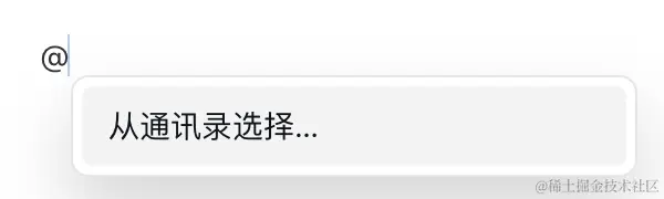

PM:在PC端做一个@功能吧,就是那种...。
我:你不用解释🤔我知道那个功能,监听keydown事件,然后e.keycode === 50,那可太简单了。

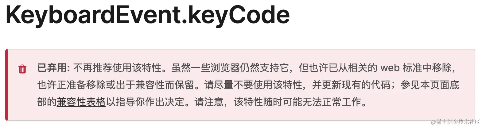

坑1:KeyBoardEvent.keycode
 废弃的属性你就坚持用吧,一用一个不吱声。以后线上跑得好好的代码突然报错了,你都不知道bug在哪儿。
现在的web标准里,要确定一个键盘事件是靠e.keye.codecode代表触发事件的物理按键,比如2的位置code='Digit2'key返回用户按下的物理按键的值,它还与 shiftKey 等调节性按键的状态、键盘的区域和布局有关。
所以对于@来说,直接判断e.key === "@"来做后续的操作就行了。

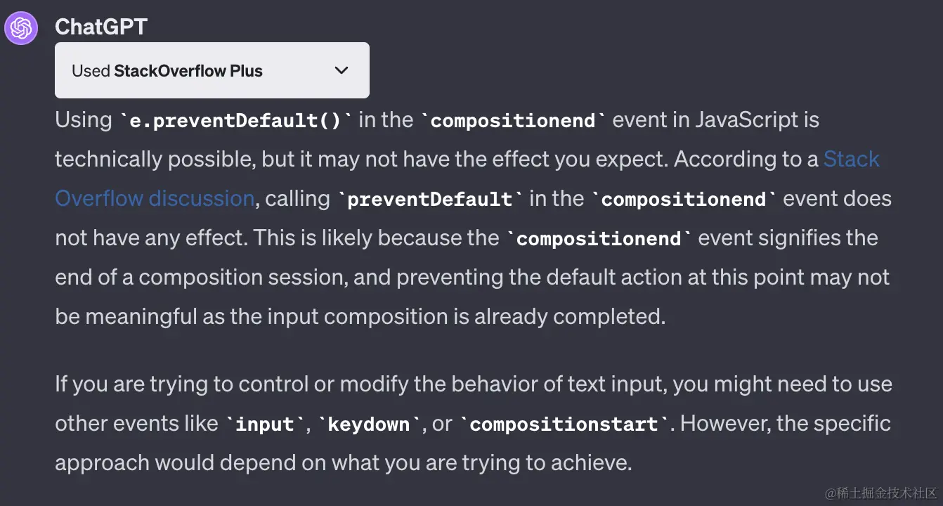

 stack overflow上也有这个问题
上面大概的意思就是compositionend事件里使用 e.preventDefault() 在技术上可行的,但它可能不会产生你期望的效果。可能是因为 compositionend 事件标志着一次输入构成(composition)会话的结束,而在这个点上阻止默认行为可能没有意义,因为输入的流程已经完成了。
更推荐用keydown,compositionstartinput来处理这种情况。
keydown是不可能keydown了,已经被坑了。compositionstart也不行,因为刚开始输入那会才按下了shift键,@字符还没出来呢。那就只能input了。
