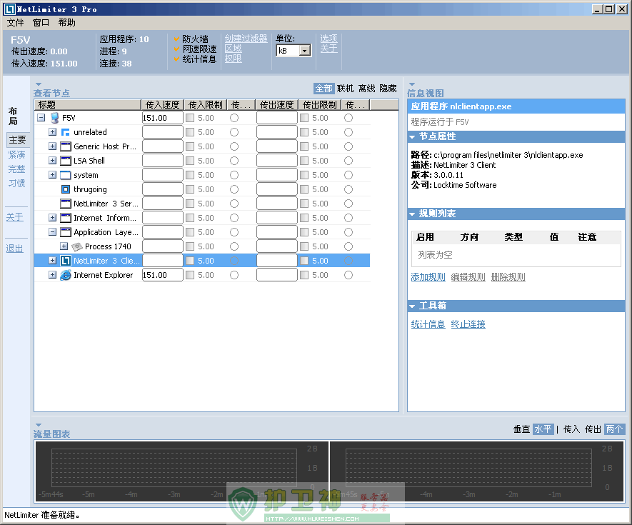

以下软件以安装包体积排序,现在我们先介绍体积为6M的的限速软件:Netlimiter Pro。主界面如下:
Netlimiter汉化版教程
【图一】
  大家知道为什么迅雷下载那么快么?而且在他高速下载时我们其他程序的网速都慢得可怜?其实,迅雷在我们下载文件的同时(或机器空闲时)都会向其他下载者上传我们已经下载回来的数据,这样,下载者的速度就有了很大的保证,我自己用的是ADSL,有时迅雷上传的速度高达60KB/S,对于ADSL来说,这 64KB/S的上传速度足以让我放弃任何其他的网络应用了…因为ADSL上传带宽一般就是512kbit,除以8就是64KB啦!
随着宽频网络的日益普及,使用各类下载软件(如:BT、迅雷、电骡eDonkey、电驴eMule..等等)的人越来越多,但是在使用此类软件时,通常会因他们的高速而「榨干」了我们有限的带宽,其他需要透过网络来联机的应用程序就几乎动弹不得了!有时想一边下载一边浏览网页都不行,蜗牛般的页面打开速度和极高速的文件下载速度总是让电脑使用者在一旁哭笑不得…
那么,有没有软件可以让高速下载的怪物们分回一点带宽给我们的浏览器呢?有的! NetLimiter 就是您要的,它不仅可以控制某个应用程序的上传/下载使用带宽,还可以实时监控所其占用的带宽,甚至于,你可以限制你的电脑的总上传/下载带宽!网络速度分配完全随心所欲~
  这个个头才6M的家伙,不仅可以让你随心的分配有限的网络带宽,他还能帮你楸出占用你大量带宽的元凶呢~(例如某些木马、间谍程序、流氓软件、病毒等等),现在你可以通过他完全掌握你的网络传输情况了~
原来下载速度对网页浏览影响不大的,影响最大的是上传速度,嘿嘿,现在我用他限制了迅雷的上传速度后,即使下载速度高达200K/s,都还能很流畅的浏览网页呢。。。

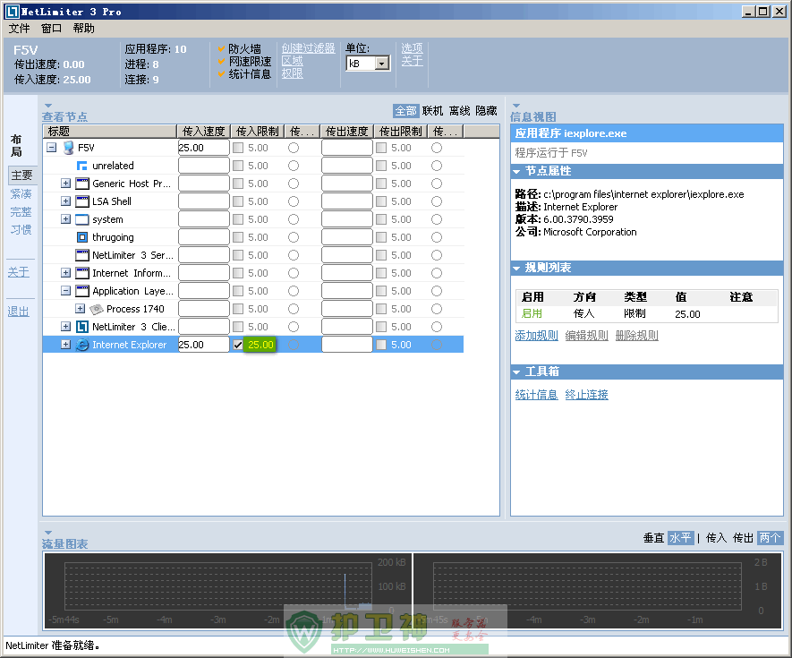

Netlimiter的使用方法很简单,双击系统栏上的图标启动程序即可,如果你正在使用ie浏览器浏览网页或使用迅雷等下载工具在下载文件,在 Netlimiter主界面窗口中就会出现相应的项目。选中它,我们可以很详细地查看到该程序的下载'传入速度'或上传'传出速度'等信息。要想限制它的下载或上传速度,只要选中“传入限制”或“传出速度”复选框,双击数字(默认是5.00)设置下载或上传的最快速度(如图)。经过以上设置后,指定程序的下载或上传速度就会逐渐地上升或下降并最终达到指定的速度。

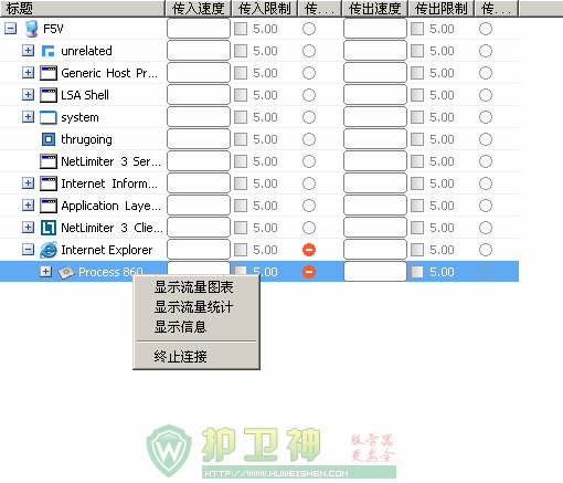

在所选的条目上右键,还有更多选项:
