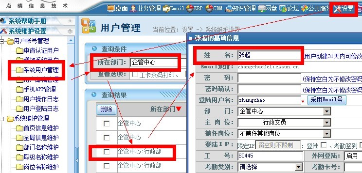

哦,中文姓名在哪里可以修改呢?
jxnc168(9075407)  09:19:23
找了很久,都没有看到哪里是改姓名的
㉿ Kevin(243062529)  09:19:53
用户管理呀

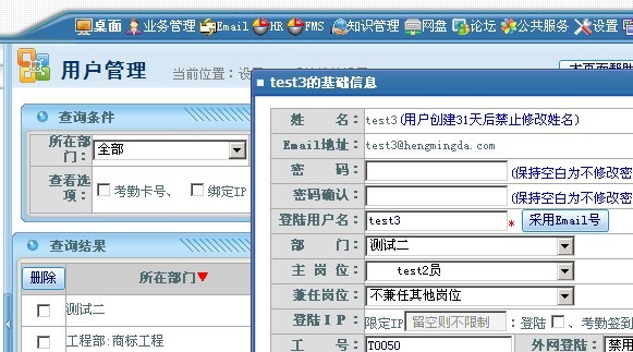

点晴客服5(1919001814)  09:20:44
㉿ Kevin(243062529)  09:24:14
不过加入根本就没31天也不能改、
jxnc168(9075407)  09:24:52
我是这样进的,但是我的显示的是文本,不是编辑框,才刚建立的帐号
点晴客服5(1919001814)  09:25:15
必须是管理员身份
㉿ Kevin(243062529)  09:26:10
兼网管都不可以
jxnc168(9075407)  09:26:29
我是用另一个帐号,将该帐号给予所有权限,并网管
点晴客服5(1919001814)  09:26:46
必须是admin
兼网管都不行
