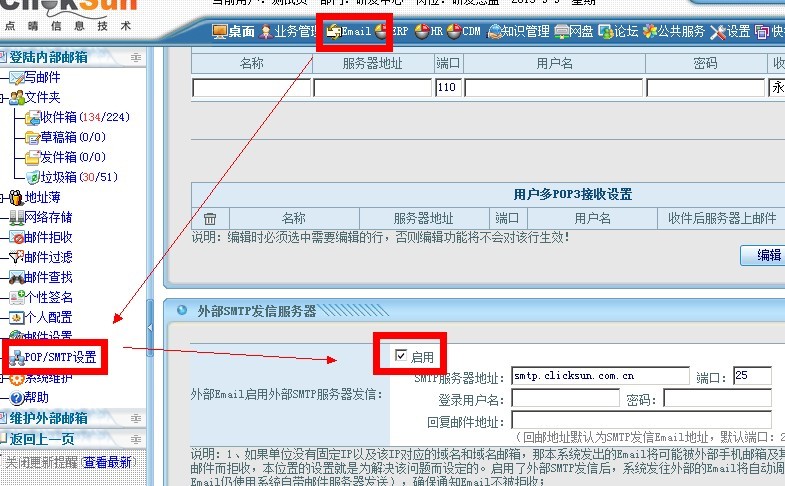

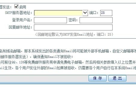

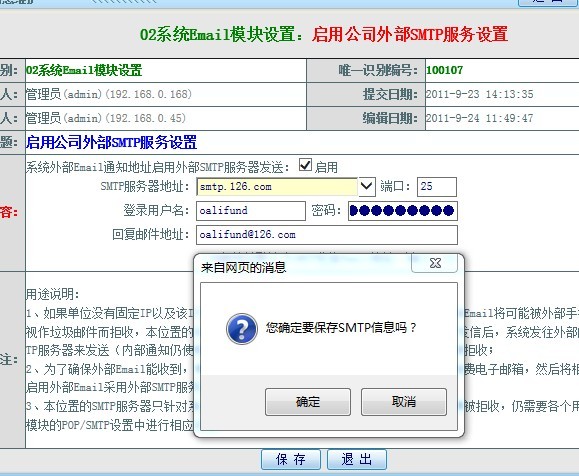

我在全局变量的启用公司外部SMTP服务设置中输入了正确的SMTP信息,但无法成功保存:

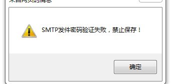

我点击确定后老是提示:SMTP发件密码验证失败,禁止保存!但是我密码对的啊:
