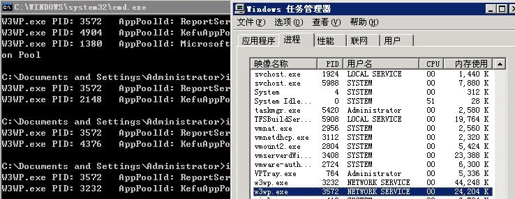

IIS中的每个应用程序池由一个“工作进程”进行管理,也就是"W3wp.exe" 进程。如果有多个应用程序池中的程序运行,我们就能看到多个w3wp.exe。这点可以在任务管理器中看到,如下图所示,任务管理器中有两个w3wp.exe进程,恰好对应两个有应用程序在运行的应用程序池。
在命令提示符下运行iisapp -a,可以查看w3wp.exe和哪个应用程序池关联。

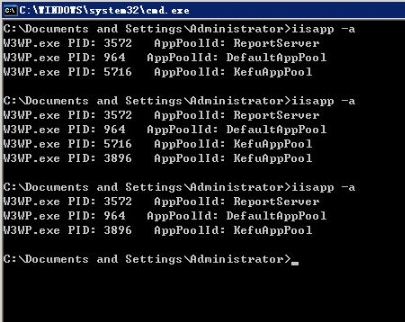

下图显示了手动执行应用程序池KefuAppPool的回收,在回收前,回收中和回收后应用程序池和工作进程情况。我们注意到:回收过程中增加了一个工作进程(PID=3896),该工作进程(PID=3896)启动好后,旧的工作进程(PID=5716)才被停止,新工作进程(PID=3896)正式替代旧进程工作,这就很好的防止了应用程序池回收过程中服务被中断,保证了程序的连续运行。而其他两个应用程序池对应的工作进程 PID都没用变。该图很好的展示了应用程序池回收的过程。

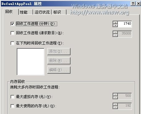

配置应用程序池属性
在IIS管理控制台中展开应用程序池文件夹,然后右击对应的应用程序池,点击属性,你可以在应用程序池的属性中进行以下配置:
回收
在回收标签,你可以设置工作进程的回收方式:
回收工作进程(分钟):在工作进程运行多少分钟后回收工作进程,默认启用,并且设置为1740分钟(29小时);
回收工作进程(请求数目):在工作进程处理多少 个HTTP请求后终止此工作进程,默认禁用,如果启用则默认值为35000;
在下列时间回收工作进程:在指定的时间回收工作进程,默认禁用;如需启用,勾选后点击添加按钮添加回收的时间即可,使用24小时制定义回收的时间;
消耗太多内存时回收工作进程:
最大虚拟内存(兆):当工作进程使用的虚拟内存达到设置的值时回收工作进程,默认禁用,如果启用则默认值为500 M;建议设置为不超过虚拟内存总数的70%;
最大使用的内存(兆):当工作进程使用的物理内存达到设置的值时回收工作进程,默认禁用,如果启用则默认值为192 M;建议设置为不超过物理内存总数的60%;

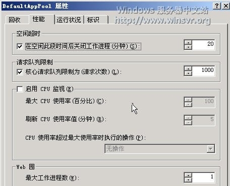

性能
在性能标签你可以设置工作进程的运行方式:
在空闲此段时间后关闭工作进程(分钟):当工作进程空闲多少分钟后关闭此工作进程,这降低了空闲工作进程对系统资源和CPU性能的消耗,默认启用并且设置为20分钟;
核心请求队列限制为(请求次数):当HTTP.sys接收到某个客户端发送的HTTP请求时,如果处理此请求的对应应用程序池的工作进程还处于忙状态,则HTTP.sys将接收到的请求保存在对应应用程序池的请求队列中,直到工作进程空闲为止。此选项即用于设置此应用程序池的请求队列所能容纳的请求数量,默认情况下每个应用程序池的请求队列限制为保留1000个请求,如果超出则向客户端返回503错误,你可以根据需要适当进行修改,最大可以设置为65535。但是如果设置太大则会消耗大量的系统资源 ,而设置太小会导致客户端访问时频繁出现503错误。
启用CPU监视:监视此应用程序池的CPU使用率,默认未启用;如果某个应用程序池占用的CPU利用率过多,那么可以通过配置此选项来限制此应用程序池;
最大CPU使用率(百分比):所设置的应用程序池所能使用的最大CPU使用率;启用CPU监视时默认值为100;
刷新CPU使用率(分钟):刷新CPU使用率的间隔时间;启用CPU监视时默认值为5;
CPU使用率超过最大使用率时执行的操作:当此应用程序池的CPU使用率超过所设置的最大CPU使用率时所进行的操作,启用CPU监视时默认为无,此时IIS只是在事件日志中进行记录而不进行其他操作;如果选择为关闭,那么IIS将关闭此应用程序池中的所有工作进程;
Web园:在Web园中你可以配置此应用程序池所使用的最大工作进程数,默认为1,最大可以设置为4000000; 配置使用多个工作进程可以提高该应用程序池处理请求的性能,但是在设置为使用多个工作进程之前,请考虑以下两点:
每一个工作进程都会消耗系统资源和CPU占用率;太多的工作进程会导致系统资源和CPU利用率的急剧消耗;
每一个工作进程都具有自己的状态数据,如果Web应用程序依赖于工作进程保存状态数据,那么可能不支持使用多个工作进程。

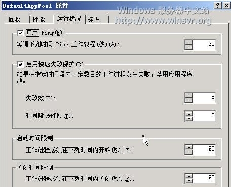

运行状况
在运行状况标签你可以配置应用程序池监视工作进程的运行状况,
启用Ping:默认情况下应用程序池配置为每隔30秒Ping工作进程,当工作进程没有进行响应时,则认为此工作进程出现故障并默认配置为关闭此工作进程。你可以修改Ping的时间间隔,但是太长的Ping间隔可能会导致Web服务的中断,而太短的Ping间隔又会消耗更多的系统资源和CPU利用率,因此建议你保留默认配置;
启用快速失败保护:如果Web应用程序代码编写有问题,它可能会导致工作进程持续出现问题。默认情况下应用程序池配置为启用快速失败保护,当工作进程在配置的时间段(默认为5分钟)内发生的失败次数超过了配置的值(默认为5次),则禁用此应用程序池。
启动时间限制:IIS等待属于此应用程序池的工作进程启动的时间,当工作进程启用时间超出此设置值时,IIS会在事件日志中进行记录;
关闭时间限制:当IIS检测到某个工作进程出现故障时,将此工作进程标记为关闭,此选项指定了IIS等待工作进程自动关闭的时间限制,如果超出此时间限制后工作进程尚未关闭,则IIS强行关闭工作进程。

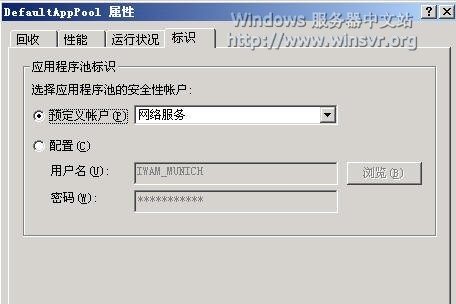

标识
在标识标签,你可以配置工作进程所运行的用户账户。在IIS 5或者当IIS 6运行在IIS 5隔离模式时,工作进程运行在本地系统账户,而运行在工作进程隔离模式下的IIS 6的工作进程运行在网络服务账户下,这降低了系统被攻击的可能性。
你可以配置工作进程运行在预定义的本地系统、本地服务或网络服务账户下,也可以配置为使用某个自定义的用户账户。建议使用默认的网络服务账户;不过如果为了更高的安全性,可以配置使用自定义的用户账户,不过建议你只是将此自定义用户加入到IIS_WPG用户组中,因此IIS_WPG用户组包含了可以启动和运行工作进程的最小权限。
1)在任务管理器中增加显示pid字段;2)在命令提示符下运行iisapp -a。注意,第一次运行,会提示没有js支持,点击确定。然后再次运行就可以了。这样就可以看到pid对应的应用程序池。如上图左侧所示,应用程序池 KefuAppPool和PID=3232的w3wp.exe相关联,应用程序池ReportServer和PID=3572的w3wp.exe相关联.
