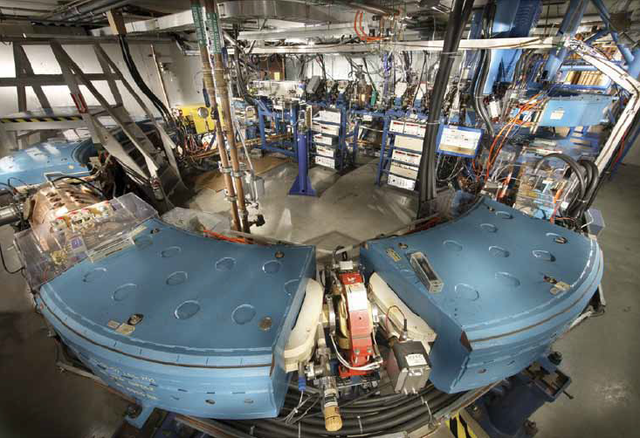

(本文由 Nautilus 授权转载,撰文/Lina Zeldovich,插图/James Walton,编译/莘莘深)物理学家用粒子加速器来回答基础物理学的问题——我们的宇宙是怎么来的,为什么物体具有质量,等等等等。很多粒子加速器个头巨大——在芝加哥附近费米实验室的万亿电子伏加速器(Tevatron)周长有六公里,而日内瓦的大型强子对撞机(Large Hadron Collider ,LHC)还要再大四倍——而且,都它们都非常昂贵。在某些方面,它们是纯研究用仪器的典范。但是,如果你觉得这些机器在研究之外一无是处的话,你会大吃一惊的。
