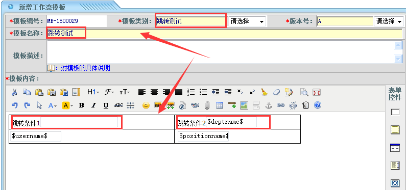

步骤一:设置模板,如下图所示:
模板设置与常规模板设置一致。

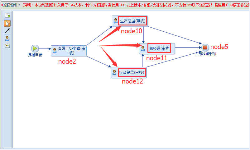

步骤三:设置流程图,如下所示:
该流程图设置背景:生产中心与其他部门审核需分开;金额超过1000元需总经理参与审核。

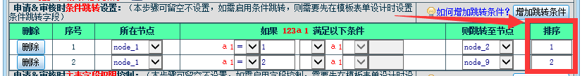

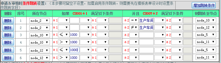

步骤四:设置跳转的路线,如下图所示:
跳转路线分析:
条件一(生产中心人员申请且金额小于1000元):申请——申请人主管审批——生产总监审批——归档
条件二(生产中心人员申请且金额大于1000元):申请——申请人主管审批——生产总监审批——总经理审批——归档
条件三(非生产中心人员申请且金额小于1000元):申请——申请人主管审批——行政总监审批——归档
条件四(非生产中心人员申请且金额大于1000元):申请——申请人主管审批——行政总监审批——总经理审批——归档
注:a1对应模板中的“跳转条件1”在申请时填的内容
     a2对应模板中的“跳转条件2”在申请时显示的内容
如图示:

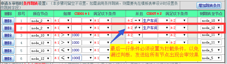

特别注意:
1、设置了条件跳转的节点,必须在最后面增加一条有误判断时的拦截条件,否则如果上面的条件都不满足时,会将该节点后面的多个节点当成多人会审处理,后面节点所有岗位(/人)都会收到审批提醒Email!
将判断条件设置为不等于一个肯定不会等于的内容即可,这样上面所有漏判断的条件就一定会被本行条件拦截住,从而避免产生多人会审的结果。
2、条件判断顺序是由上至下依次判断,当前条件满足后,就不会再判断后面设置的条件了。
在排序中修改数字大小,就可以实现判断顺序调整,数字越小,判断顺序越靠前。

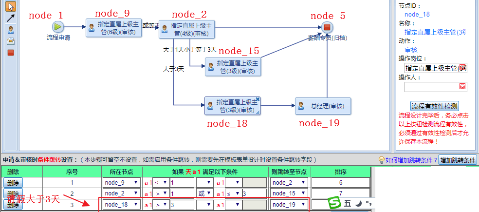

3、有两个或两个以上走向的流程节点才需要设置跳转条件,只有一个走向的节点无需设置条件跳转。
像上面这个流程图的跳转条件设置就是错误的,node_9和node_18都只有一个流向,明显不需要设置条件跳转,node_2有三个流向,只有node_2才需要设置跳转条件。

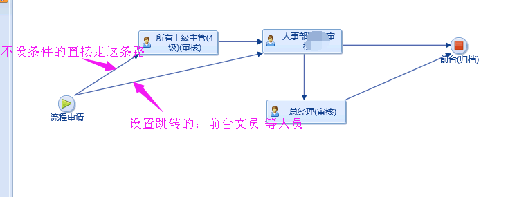

【学仙】mark(672818650) 16:41:16
为什么不等于前台岗位时,申请后后面的所有审核岗位都会收到提醒EMail?按道理不是前台岗位应该去到所有上级主管节点啊?
【学仙】点晴客服(554462873) 16:51:40
你上面的流程条件跳转设计有严重的逻辑问题,如果申请人不是前台岗位时,系统就会将这个申请后的多个审核节点当成会审处理,也就是之后审核节点的所有人都会收到审批提醒Email。
为了避免这个问题,必须在最后面加一个穷举判断条件,来拦截所有的漏判、误判。
其实所谓的穷举很简单,例如:1=1,就一定可以拦住所有的漏判端。在实际的情形中,下面第二个条件就是一个简单的穷举:
当前申请人 = 某岗位 则 ****
当前申请人 ≠ 某岗位 则 ****
非常简单的逻辑,如果拦不住,就会当成会审处理。
不管你前面有多少步判断,最后都必须有一个漏判断拦截的条件。
【学仙】mark 2016-03-23 16:54:37
只是说能有更简化的做法,如果设了条为主线,就可以解决漏判的事了:如果有条件就按条件跳,没有条件就按主线走。
【学仙】点晴客服 2016-03-23 16:55:49
其实就是一个简单的:
当前审核人 = 岗位A 则 ****
当前审核人 = 岗位B 则 ****
当前审核人 = 岗位C 则 ****
当前审核人 = 岗位D 则 ****
当前审核人 ≠ 某岗位A 则 ****
【学仙】mark 2016-03-23 16:55:55
基本没有漏判
【学仙】点晴客服 2016-03-23 16:56:03
流程设计时需要的不仅仅是基本没有漏判,而是必须穷举考虑到所有情形,否则有漏判时,系统就会自动改为会审处理。
最后面这个“当前审核人 ≠ 某岗位A 则 ****”就是用来做拦截的,一定会满足。

是的,最后面这个就是用来拦截误判断的,甚至可以单独加一个网管的节点进去,当前审核人 ≠ 某岗位A 则 跳转到网管,提醒网管这个流程一定出问题了

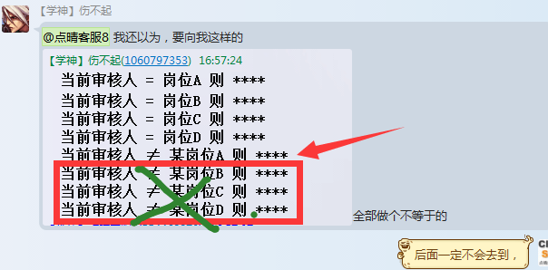

当前申请人 = 岗位A 则 ****
当前申请人 = 岗位B 则 ****
当前申请人 = 岗位C 则 ****
当前申请人 = 岗位D 则 ****
当前申请人 ≠ 某岗位A 则 ****
当前申请人 ≠ 某岗位B 则 ****
当前申请人 ≠ 某岗位C 则 ****
当前申请人 ≠ 某岗位D 则 ****
【学仙】点晴客服 2016-03-23 16:58:02
当前申请人 ≠ 岗位****  只需要一个即可,不需要设置这么多个!
【学神】伤不起 2016-03-23 16:58:09
我还以为,要向我这样的全部做个不等于的
【学仙】点晴客服 2016-03-23 16:58:15
后面一定不会去到!箭头这条一定会拦截上面漏掉的判断,根本不可能再继续到下面的条件:
【学神】伤不起 2016-03-23 16:58:33
@mark 后面只需要做一个不等于就行了,这样还能接受的
【学仙】点晴客服 2016-03-23 17:01:19
想想里面的逻辑吧,是肯定一条不等于就会拦截所有的误判断的

@潜水旱鸭  不是那么简单的
申请人=生产部  跳转到 生产总监审核
申请人=采购部 跳转到 采购总监审核
申请人=品质部 跳转到 品质总监审核
申请人 ≠ 生产部 跳转到 网管
例如申请人是财务部的,上面的条件就明显只有第4条“申请人 ≠ 生产部 跳转到 网管”符合,也即应该跳转到网管,告诉网管流程设计有漏判。
如果不拦截的话,财务部的员工申请时,就会发送到后面所有的节点:生产总监、采购总监、品质总监!

你去细细琢磨吧,点晴OA的工作流是很强大的,这种事是小case,很容易搞定的。
总之,最后一行条件是用来拦截误判断的,是必须要有,否则上面流程设计考虑不周时,就会自动改为会审处理!
