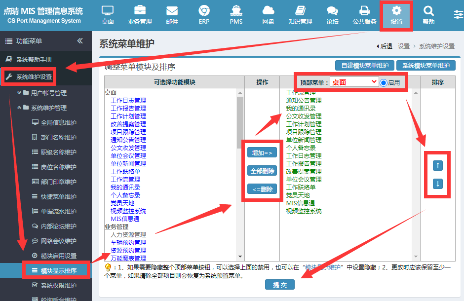

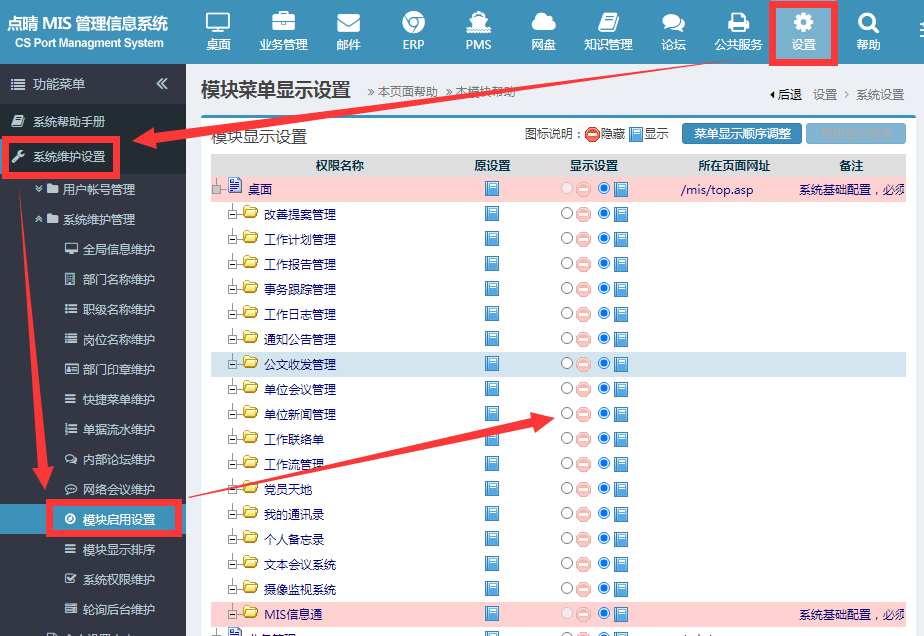

一、管理员设置需要启用的功能模块:
二、管理员设置各个模块的显示位置以及顺序:

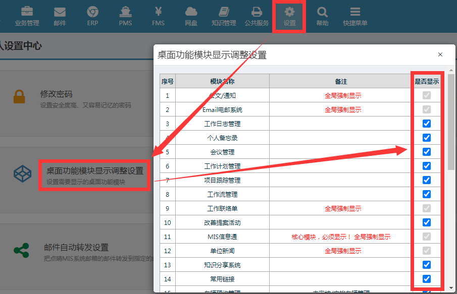

三、设置桌面上各功能模块显示位置及顺序:

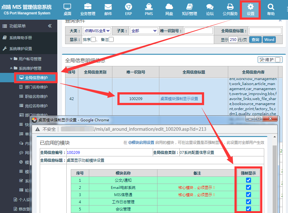

1、先由网管统一设置哪些模块是用户必须显示:
2、然后各个用户可以自行设置显示位置及顺序:
员工在以上位置可以自行勾选需要使用的模块,复选框为灰色的为必选项目,禁止取消。

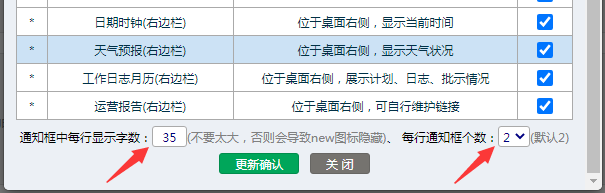

员工在以上位置还可以设置桌面上要显示通知的列数,通知中每行文字的字数,以适配并充分利用屏幕宽度。

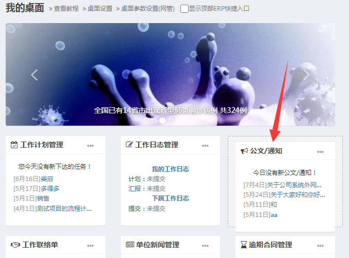

用户桌面功能模块显示位置及顺序调整方法:鼠标点住功能模块不放,会看到虚框,拖动虚框到其他位置,就可以动态调整桌面模块的显示位置。
