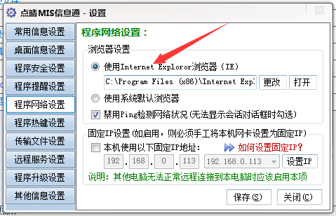

这个一般都是电脑上安装了搜狗浏览器或360系列垃圾程序:360安全浏览器、360安全卫士之类的造成。特别强调,这些垃圾流氓浏览器为了自己的商业利益,会恶意破坏用户电脑中的IE浏览器,导致IE浏览器使用时出现崩溃、白屏无响应等问题,详情参见:
IE浏览器访问点晴OA系统提示崩溃了,是360、搜狗等造成的吗?如何解决?
http://8948.oa22.cn
解决方法:
点击点晴MIS信息通设置,进入“程序网络设置”,改成“使用Internet Explorer浏览器(IE)”:
记得更改指定IE浏览器位置,一般在:C:\Program Files\Internet Explorer\iexplore.exeC:\Program Files (x86)\Internet Explorer\iexplore.exe,务必确保点击后面的“打开”按钮能真正打开IE浏览器。
正常而言,更改上面浏览器位置后,就会正常了。
如果采用以上方法还是无法打开IE浏览器,那就说明浏览器设置被360、搜狗之类的垃圾浏览器彻底破坏了,那就务必彻底卸载这类垃圾流氓浏览器,然后安装谷歌浏览器,在上面IE浏览器位置指定为谷歌浏览器,然后点击打开按钮,看看能否打开了,一定要能够打开浏览器才行。

1''嗰朲﹎ 2016-01-19 10:33:23
麻烦你帮我看看我点击小房子出不了浏览器是什么原因?
之前都可以的
 点晴客服 2016-01-19 10:52:02
你最近是否安装过某个程序?卸载试试
刚刚发到你QQ上的网址,在QQ中也同样打不开里面的链接,这证实了我的怀疑。
1''嗰朲﹎ 2016-01-19 10:57:07
是啊,都打不开
 点晴客服 2016-01-19 10:57:10
也就是说不是点晴这个程序的问题
1''嗰朲﹎ 2016-01-19 10:57:13
怎么弄才可以
 点晴客服 2016-01-19 10:57:44
没办法,只能安装一个谷歌、火狐之类的第三方浏览器试试,实在不行就只能重装系统了。
1''嗰朲﹎ 2016-01-19 10:58:23
重装浏览器或系统可以解决吗?
点晴客服 2016-01-19 10:59:40
应该可以
肯定是你安装了某个程序造成的
你如果再安装这个程序,还是会有这个问题
你要回忆一下最近安装了什么新程序,基本可以肯定就是这个新程序造成的。
1''嗰朲﹎ 2016-01-19 11:06:07
现在可以了,下载了360浏览器打开了
 点晴客服 2016-01-19 11:07:28
我知道了,原因是你之前卸载了360浏览器,360然后就搞鬼,不允许IE浏览器正常使用了
