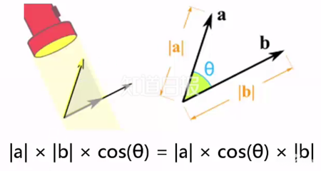

量子力学描述世界的语言跟经典力学有根本区别。经典力学描述一个粒子的状态,说的是它在什么位置,具有什么动量。不言而喻的是,在任何一个时刻这个粒子总是位于某个位置,具有某个动量,即使你不知道是多少。量子力学描述一个粒子的状态,却是给出一个态函数或者称为态矢量,这个态矢量不是位于日常所见的三维空间,而是位于一个数学抽象的线性空间。在这里我们不需要深究这是个什么空间,关键在于两个态矢量之间可以进行“内积”(或者称为“点积”)的运算。内积是什么?在三维空间中,两个矢量a和b做内积(a, b),得到的是它们的长度相乘再乘以夹角的余弦。夹角的余弦,在两个矢量方向相同时等于1,方向相反时等于-1,互相垂直时等于0。所以内积的绝对值越大,就说明两个矢量的方向越接近。对两个态矢量也可以求这样的内积,内积的绝对值表征出它们的相似程度。
两个矢量的内积

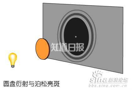

在爱因斯坦的时代,EPR实验只能在头脑中进行。随着科技的进步,这个实验可以实现了。1980年代,阿斯佩克特等人做了EPR实验,结果你猜怎么着?完全跟量子力学的预言符合!真的是你测得一个EPR对中的A是“上”的时候,B就变成了“下”。本来是设计出来否定量子力学的,反而验证了量子力学的正确性。这种事在科学史上屡见不鲜。19世纪的时候,泊松主张光是粒子,菲涅耳主张光是波动。。1818年,菲涅耳计算了圆孔、圆板等形状的障碍物产生的衍射花纹。泊松指出,按照菲涅耳的理论,在不透明圆板的正后方中央会出现一个亮点。他认为这是不可能的,于是宣称驳倒了波动说。但菲涅耳和阿拉果立即做实验,果然有个亮斑,波动说大获全胜。后人很有幽默意味地把这个亮点称为泊松亮斑。这正应了尼采的话:“杀不死我的,使我更强大!”
泊松亮斑

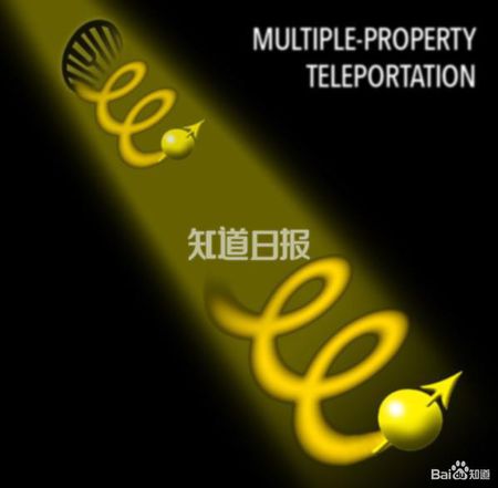

现在终于可以说到潘建伟研究组最新的这个工作了。1997年实现的是单个光子的单个自由度的量子隐形传态,现在实现的是单个光子的多个自由度的量子隐形传态。自由度是什么?自由度就是描述一个体系所需的变量的数目。例如在数学上,考虑一条线上的一个点,描述它只需要一个数,自由度就是1。一个面上的一个点,自由度就是2。三维空间中的一个点,自由度就是3。在物理中,描述三维空间中一个运动的粒子,需要知道位置的3个分量和动量的3个分量,自由度是6。光子具有自旋角动量和轨道角动量,如果你看不懂这两个词,没关系,只要明白它们是两个自由度就够了。在以前的实验中,传的只是自旋角动量的状态。但是如果你想真正传输一个光子的完整状态,就需要把这两个自由度的状态都传过去。潘建伟研究组实现的就是这件事。所以完整意义的量子隐形传态,应该说是2015年才实现的。打个比方,现在用颜色和形状来表示状态,A粒子最初是红色的正方形,我们可以让B粒子变成红色的正方形,同时A变成绿色的圆形。
双自由度量子隐形传态
