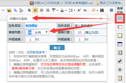

注意,在新版点晴OA工作流表单设计器中,表格的插入是通过表格控件,然后合并各个单元格最终实现需要的复杂表格样式:
根据上图所示,插入表格的宽度只与录入的表格列数有关,要减少表格的宽度,就需要减少表格的列数即可:
以上为新插入表格宽度的调整方法,修改上面的表格列数,就可以调整插入表格的宽度,插入表格的宽度=插入的列数×20px。

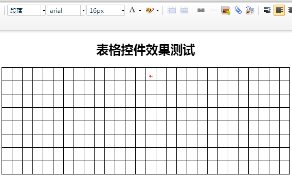

如果需要编辑已经按照以上方法生成的表格宽度,需要删除/增加多余的列来变通实现列宽的缩小/增加表格宽度(显示原始列的方法为拆分单元格):
注意,拆分单元格后,会看到此列为5个列宽(5×20px=100px)合并单元格而来,删除一个列宽后,还剩余4个列宽(4×20px=80px),每删除一个列宽,整个表格就会减少宽度20px。
总之,不要直接拖动单元格边框来调整列宽,一定要通过增加或减少列数的方式来增加或减少表格宽度

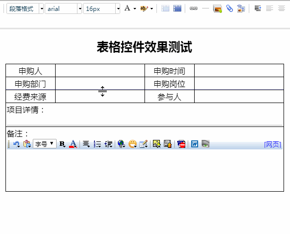

行高的调整则更为简单,直接将鼠标光标放在表格横线上,看到调整图标后,点击鼠标左键拖动调整即可:
