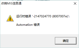

点晴MIS信息通PC客户端截屏时提示:运行时错误-2147024770(8007007e)Automation错误,如何解决?
2016年9月14日 15:13 本文热度 10315
这个是当前用户电脑上缺少某个必要的组件造成的,一般见于安装了ghost精简版的WindowsXP或Win7系统上,安装以下VB运行环境补齐缺少的组件试试:
下载:VB6-mini.rar
安装完毕后,切勿卸载,否则会导致组件再次遗失而重新报此错误。
如果采用以上方法还是报以上错误,那么也有可能是当前用户电脑上的IE浏览器安全性太高造成的,降低IE浏览器的安全性试试:
1、如果所有人都报此错误,那么可能是OA服务器上的scripting.filesystemobject (fso文本文件读写)被关闭了,在OA服务器上开启fso功能即可,在OA服务器的“运行”中执行regsvr32 scrrun.dll即可(注意不是当前用户电脑);如果是个别人的电脑报此错误,那么应该与OA服务器无关。
2、将当前用户电脑的IE浏览器中的Internet选项-》安全模式设置成“中”,还应将IE的安全设置“不允许运行未标记为安全的activex控件”启用即可。
注意如果您将相应的网站设成“受信任的站点”,必须对“受信任的站点”进行相应的IE安全设置,此时如果对“Internet”IE设置将是徒劳的。

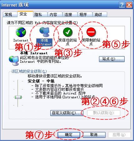

1、打开IE浏览器
2、依次点击IE浏览器上的“工具”——“Internet选项”,如下图
3、在弹出的对话框中,依次点击下图所示的①“安全”——②“Internet”——③“自定义级别”,在弹出的对话框中先按④所述将所有ActiveX的选项都勾选启用(往下拉滚动条,约有5至6项),然后进行⑤的操作,如下图
  对标记为可安全执行脚本ActiveX控件执行脚本“启用”
  对没有标记为安全的ActiveX初始化和脚本运行“启用”(下载插件后在改为禁用)
  下载未签名的ActiveX控件“启用”(下载插件后在改为禁用)
  下载已签名的ActiveX控件“提示”
  运行ActiveX控件和插件“启用”
4、依次将“安全”内的选项设置为“默认级别”,如下图
完成设置!
