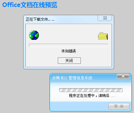

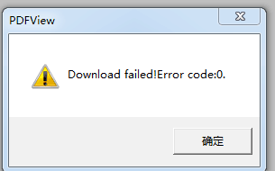

:点晴OA直接在线预览网盘中PDF、Office文件时出现错误,插件已安装,如何解决?

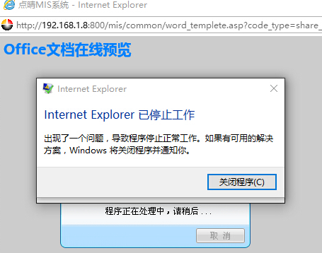

 在线预览功能必须满足以下三个条件:
1、在线预览功能只支持Windows32位操作系统下IE7-IE11之间的IE浏览器,不支持其他版本IE或其他浏览器(含:谷歌、火狐、360等所有非IE内核浏览器);
2、被预览的文件名中不能有除汉字、数字、英文字母之外的其他任何特殊字符;
3、被预览的文件名要在服务器上真实存在,很多时候是这个被预览的文件在服务器上已经被删除,当然就无法预览了(判断方法:同类型文件都可以正常预览,只是个别文件无法预览)。
