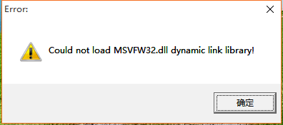

点晴MIS信息通PC客户端登录时报错:Could not load MSVFW32.dll dynamic link library!
2015年10月14日 0:31 本文热度 20516
:点晴MIS信息通PC客户端登录时报错:Could not load MSVFW32.dll dynamic link library!
出现这个错误的原因是点晴MIS信息通PC客户端皮肤功能需要的组件:MSVFW32.DLL 未能正常注册,导致皮肤特效功能无法使用。
这个提示只是告诉用户皮肤特效无法使用,并不会影响其他功能的正常使用。
取消该提示并启用皮肤特效需要用户手工注册一下该组件,组件注册方法为打开Windows-》开始-》运行,执行输入:
regsvr32 msvfw32.dll

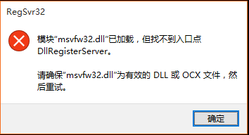

如果提示注册失败:
模块“MSVFW32.DLL”已加载,但找不到入口点DllRegisterServer。
原因是Windows系统的权限问题,可用以下步骤解决:
开始--所有程序--附件--命令行--右键“以管理员身份运行”进入cmd方式,然后在cmd方式下进入要注册dll所在文件夹中,再次使用 regsvr32 msvfw32.dll 应该就可以了。

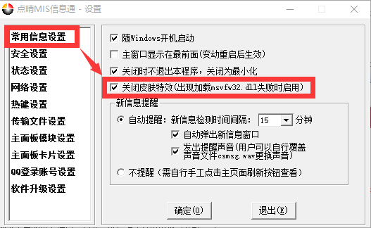

如果按照以上设置后,还是出现这个提示,那么将当前版本卸载,安装点晴MIS信息通PC客户端最新版:
进入后,找到设置中的以下项目,勾选,以后就不会再出现这个提示了:
