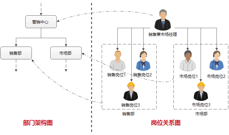

所以有兼任的情况时,应该将岗位直接起名为:****兼****,当成一个岗位处理,而不是分开为两个岗位。然后将不同部门的下属分别作为该岗位的下属处理。
【学神】伤不起 2016-04-07 11:03:11

部门设置时,也优选虚拟一个凌驾于这个两个部门之上的虚拟部门。详细设置示意图如下:

需要特别注意:
1、如果兼任的是下级岗位时,不应该将他们作为两个岗位处理,而是应该作为一个岗位处理,岗位命名为:***兼***。
例如:生产中心总监兼任生产一部经理,那么在岗位设置时,不要设置为:生产总监和生产一部经理两个岗位,而是应该只设置一个高阶岗位,并命名为:生产总监兼一部经理,不要设置生产一部经理这个岗位,以后这个经理到位时,才拆分出生产一部经理这个岗位。否则在工作流中如果启用了所有上级主管这一特殊岗位时,会导致流程判断陷入死循环。
2、下属不允许兼任上级岗位,只允许兼任平级或下级岗位,否则一定会导致系统工作流的“所有上级主管”节点审核异常等各类问题!
